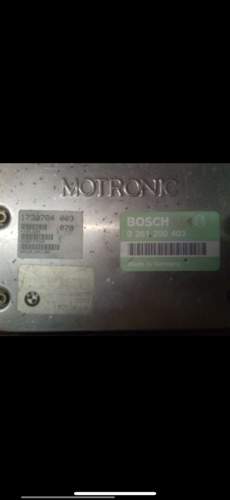

hallo zusammen,
mit welchen steuergeräten kann ich meine 325i M50B25 ohne vanos betreiben?
welche bosch- bzw. bmw nummern passen und welche nicht? Kann mir jemand helfen,
jemand sag 402 jemand 403
Auto ist im Ausland kann nicht nachschauen : (
Baujahr ist 7.1991

BMW 12141744859, 12141703585, Bosch 0261200405,

Danke erst mal für deine Antwort,
Also das von Bosch mit der nummer 403 passt nicht?
Könnte eins für 40€ bekommen deswegen die frage
Themenstarteram 28. Juli 2023 um 16:29
Ich meine den
Das Problem ist das umschlüsseln von BMW in Boschnummern, da gibt es leider keine Tabellen oder Apps. Es gibt noch folgende BMW Nummern 12141740354. Wenn ich die BMW-Nummern in Ebay eingebe dann sagen diverse Verkäufer auch die Boschnummern 402 und 403. Also durchaus wahrscheinlich das die auch passen.
Themenstarteram 28. Juli 2023 um 17:00
Ja habe viel gelesen,
Aber finde nichts konkretes
Die meisten sagen das 402,403,405 passen sollten,
Weis aber nicht den genauen Unterschied zwischen denen
Danke dir für deine Hilfe : )
