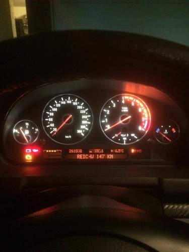

Ja das kann ich vollkommen verstehen da ich es selber drin habe im 3,0i und die Optik ist einfach geil, mache gleich ein Bild dazu :)
Aber es geht nicht so einfach und ist etwas teuer, da es kein BMW Händler umcodieren kann außer neuteil, es gibt aber tatsächlich jemanden der es hin kriegt mit dem M5-Tacho und allgemein tachoumbauten mit verschiedenen Designs, der User Erol1985 hat auch einen X5 3,0d und hat auch andere tachoscheiben drin ist aber irgendwo hier im Forum auch drin, der andere User der es macht heißt M8-Enzo und kommt aus dem e39-forum.de Bereich kann sein dass der hier in diesem Forum auch ist danach bitte selbst suchen.

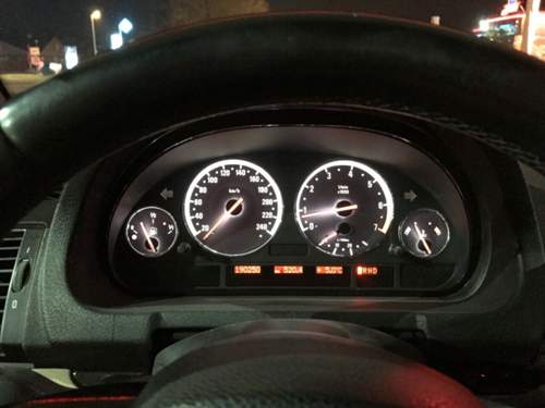

Sieht ganz geil aus, danke dir für deine antwort @eugen520 :) wie ich das sehe geht das ohne problem sieht einfach genial aus :) ich such mal jemanden aus der schweiz der das umcodieren kann ansonsten schreib ich dem typen denn du vorgeschlagen hast...
Du wirst sehr lange suchen und außer M8-Enzo keinen finden der es kann denn der M8-Enzo User hat eigenes Modul entwickelt und macht es professionell umcodieren und und und bei meinem M5-Tacho hat er es auf weiße Beleuchtung umgebaut anstatt gelb und damit die vorwahlled's auch funktionieren muss du dieses extramodul haben sonst wird es nichts und er kann auch pixelfehler beheben, andere tachoscheiben einbauen, ich glaube der kann zaubern was Tachos angeht und ist super ehrlich und freundlich, bin ihm heute noch dankbar dafür, wenn du nach User erol1985 suchst der könnte dir ein Beispiel zeigen von seinem Tacho ( x5 e53 3,0d ) sieht auch geil aus, oder du guckst hier da sind die Bilder von erol auch drin.

Da hat Eugen recht... der Typ ist der Hammer. Würde es auch niemanden anderen machen lassen. Im E60 Design.
Er hat auch die Tacho Scheibe im m5 Design sieht genau so aus. Wirklich. Lg
Hallo erol1985, sieht immer noch sehr gut aus, Daumen oben, Gruß: Eugen.

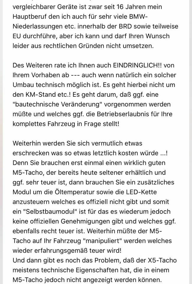

@eugen520 hast du den tacho vom m5 oder vom 4.8liter benziner genommen ? Weil m8-enzo hat mir geschrieben das er das nicht macht ...

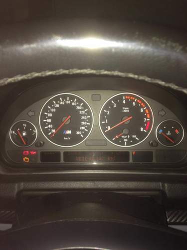

Was ist das denn ? Wenn das M5-Tacho auf null gesetzt wird dann wird es beim Einbau den KM-Stand übernehmen von deinem Fahrzeug sowie bei mir der Fall ist, frage erol1985 nochmal per PN ob er die tel.nr von dem User Rolli aus dem e39-forum.de der es umbauen kann.

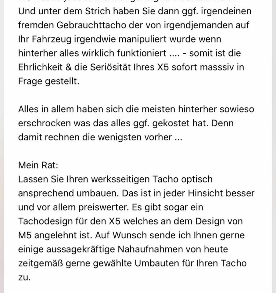

@eugen520 das war leider die antwort von m8-enzo -.-
Ich glaube dir das, ich habe leider die Daten verloren die ich damals hatte von Rolli aus dem E39-Forum.de
Ich glaube ich würde auch die tachoscheiben vom m5 montieren lassen. Dann noch weiße Beleuchtung und rote Nadeln.
Sag ihm aber im Voraus das du die kleinen Birnen unten die man selber nur rausnehmen brauch nicht getauscht haben möchtest. Er berechnet da 16-18€ plus Steuern.
