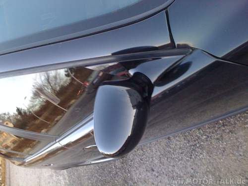

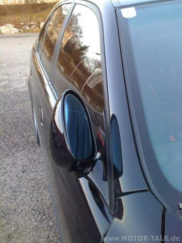

hab heute die M5 Spiegel Montiert die haben auch ein ELEKTRISCHE VERSTELLUNG hab das vorher nicht gewust also sind verstellbar, klappbar und beheizbar und das für 165€ inkl. Versand
die Fotos
Img-0218
Img-0217
Img-0216
SUPER :D
Sag mal. Hattest du vorher ganz normale drinne?
Wie ging der Einbau von statten? Hat es lange gedauert?
Brauchtest du irgendeine Adapterplatte oder hat es so gepasst?
Ich KAUF SIE 150 %
SABBER!!
Danke dir Murat
Themenstarteram 26. Dezember 2009 um 20:23
ich hatte orginale facelift ausenspiegel drinnen
du brauchst kein adapterplatten, das ist ein teil
für mich schaut das aus wie Orginale M5 Spiegel
hatte beim lackieren den spiegelglas abpicken müssen der ging einfach nicht ab
die stäcker passen 1:1 falls du Orginal Beheizbare Spiegel und Klappfunktion hast ist das kein Problem muss nur die alten ab und die M5 Spiegel drann
zum einbauen muss du die Türverkleidung ausbauen
hier ein Beschreibung
Gruss
Murat
