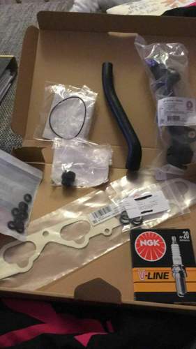

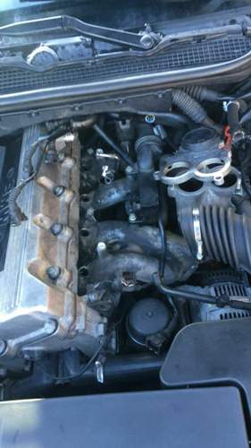

So es gibt was neues zu denn Thema was ich gerne mit euch teilen wollte.
Ich hatte mich die letzten Tage ran gemacht alle möglichen Dichtungen an der Brücke und alle möglichen Schläuche um der Brücke erneuert.
Folgendes ist nun allgemein in der Zeit neu:
- LLR Bosch
- LMM Bosch
- Kurbelwellenentlüftung mit Schläuche Set von eBay
- Lambdasonde Bosch
- Dichtung nr 17 Elring
- Dichtung 2x Nr 11 Reiz
- Dichtung Nr 19 BMW
- Dichtung Einspritzdüsen Topran
- Luftfilter Wix (glaub ich war das)
- Zündkerzen NGK (2 Elektroden)
- Faltenbalg Ebay
- Schlauch vom Verteiler mit den 4 kleinen Schläuchen BMW
- 4 Kleine Schläuche Meterware Ebay und selbst anhand der alten auf Maß geschnitten
Besonders seit der Brücken Neuabdichtung sind die Lambdawerte (nach 60km fahrt, 1/4 Stadt 3/4 Land) erfolgreich auf null bis maximal + 1 und die Drehzahl ist fest auf 800!
Bin damit also voll zufrieden 🙂

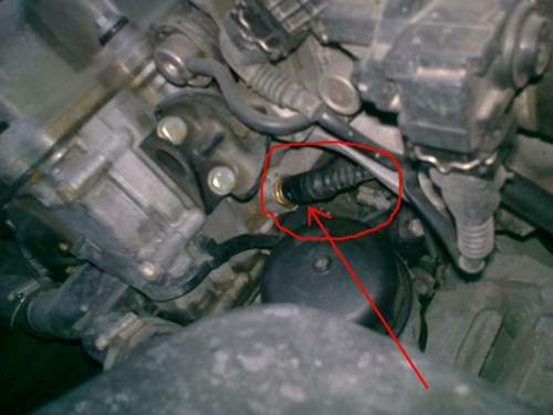

Leider ist das ruckeln bzw eine kleine Unwucht ab und an noch da, besonders beim Kaltstart! Habe mal den temp Sensor im Block gegen den aus meinen alten M43 getauscht. Selbe Teilenummer. Brachte nix.
Was könnte es denn noch sein? Falschluft schließe ich nun aus, da die werte alle stimmen und es deutlich besser ist, aber halt nicht zu 100 pro die Unwucht weg ist leider!
Das Bild mit dem Sensor ist aus dem Netz und ist nicht von mir.
