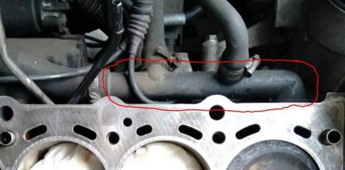

So hier mal ein paar Bilder. Auch den Übeltäter habe ich fotografiert. Die Werkstatt hat wohl die Dichtfläche nicht richtig gereinigt/poliert, so konnte also die Dichtung nicht richtig abdichten und ist beim zusammenbau vermutlich gerissen. Denn beim Ausbau ist die Dichtung garantiert nicht gerissen. Ich gehe demnächst zur Werkstatt und zeige die Bilder.
Heute Nachmittag kam endlich der geplante ZK wieder drauf 😁 soweit alles gut. Morgen kommt der Rest.
Der Flansch an der Seite wurde noch nicht gewechselt? Ich würde es machen, so einfach hast Du es nicht nochmal.
@UTrulez doch doch, diesen Flansch habe ich direkt nach dem Ausbau abfotografiert. Ich hab den gereinigt und mit neuer Dichtung wieder eingebaut, da der Flansch erst vor einem Jahr neu kam. Nur wie gesagt, die Werkstatt hat den schlecht/falsch eingebaut.
Die Dichtfläche am ZK habe ich auch gründlich gereinigt und geschliffen.
Ich meine diesen 😁

Ich bin mir relativ sicher,UT meint in Bild 1 das Ding aus Plaste,an das die drei dicken Gummischläuche rangehen.... 😉

kann ich auch ganz dringend empfehlen das Teil zu tauschen. Mir ist das Ding zerbröselt als ich dezent den oberen Teil der Ansaugbrücke angehoben hatte. Sehr sehr ärgerlich.
Schliesse mich an, die 3 Kunststoffstutzen am Block erneuern (falls jeweils noch nicht getauscht), ein Abwasch und dann definitiv erstmal Ruhe. Davon ab, so komfortabel wie jetzt kommste nie wieder dran 🙂
Ebenfalls nicht zu vernachlässigen in Sachen Kunststoffstutzen Kühl-(Heizungs)-System beim M43: das Anschlussstück zum Wärmetauscher. Habs mitgemacht heute als ich die Innenraumluftfilter gewechselt habe.
Porös ist kein Ausdruck gewesen und ich denke die wären mir gebrochen ...grad jetzt im Winter bei den extremen Schwankungen von kalt/heiss. :-/
2 neue O-Ringe nicht vergessen und wohl fühlen.
An meinem Compact gibt es keinen Stutzen, der älter als 4 Jahre wäre 😁 Bei der Limo wollte ich Anfang des Jahres den Heizungsdoppelstutzen mittauschen, aber ich hatte das falsche Ersatzteil. Brüchig wirkte das Teil nicht. Da wurden offenbar verschiedene Materialien verbaut.
Bei den M4x-Motoren, gab es sicher schon viele ADAC-Notrufe wegen abfallender Stutzen.
Japs, ihr habt alle Recht. Ich habe auch vorgehabt, den zu wechseln. Aber dieser Stutzen sollte heute per DPD kommen und kam nicht 😠 Hab jetzt alles wieder zusammen gebaut, und bewahre den Flansch vorerst für den späteren Defekt auf.
