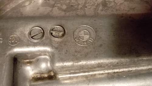

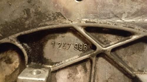

brauche eine neue Ölwanne und habe eine gebrauchte gekauft. Nun hat sich herausgestellt, dass es anscheinend eine ältere Version ist (1247996). Einziger erkennbarer Unterschied ist die Form der Dichtung.
Passt die trotzdem? Es wird sich ja wohl kaum etwas am Kurbelgehäuse geändert haben? Ich lasse sie in der Werkstatt einbauen.

Themenstarteram 21. Juli 2023 um 18:55
Danke für die ausführliche Antwort!
Die Nummer ist nicht falsch abgelesen, die steht da wirklich drauf. Auch das BMW Logo ist gestanzt.
Zusätzlich noch ein Kreis mit 12 / 97. Es ist aber die Version mit der schmalen Dichtung und Rille.
Ohje bei mir läufts grad gar nicht, hätte nie gedacht dass es davon auch noch unterschiedliche Versionen gibt...

Vergleich halt deine vor dir liegende Ölwanne mit der im ECS-Tuning-Link zu sehenden ab 9/95.
Wenn die genauso aussieht,dann wird sie vermutlich passen.
ICH hab sie nicht vor mir liegen und anhand deiner sparsamen Bilder kann ich hier NICHT weiterhelfen.
Bezüglich der Teilenummer...manche Nummern sind nur auf Teilen,die ab Werk verbaut wurden und sind nicht auf identischen aber bei BMW als Ersatzteil erworbenen Teilen vorhanden.
Das ist aber nur eine Vermutung.....ein Originalteil ist es auf jeden Fall.Aber auch aufgrund des fehlenden Baujahrs deines Fahrzeugs kann man hier keine weiteren Aussagen zu treffen.....
Viel Erfolg.
Greetz
Cap
