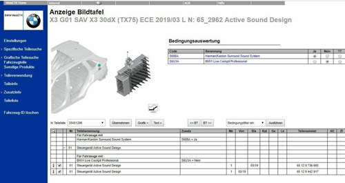

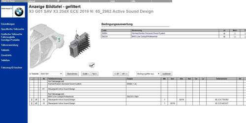

Also laut original BMW ETK hat jeder ASD eingebaut, auch der 20d.
G01-asd
G01-asd-20d
@cutter1703 schrieb am 28. März 2019 um 12:21:26 Uhr:

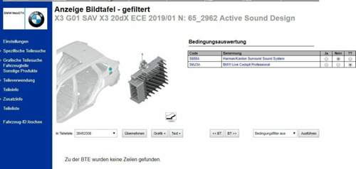

Jeder X3 mit Dieselmotor von Werk aus, oder nur die mit Harman/Karton Soundsystem oder auch die mit dem BMW HiFi Lautsprechersystem?
Verstehe die Teileliste nicht ganz. Was bedeutet BMW Live Cockpit Professional?
Man braucht wohl das Harman Kardon. Wählt man es ab so erscheint es nicht mehr.
Live Cockpit Prof S6U3A verstehe ich auch nicht, gibts eigentlich nur beim G05.

G01-asd-no
30d mit Standard Soundsystem:
Ich kann (zwischen Eco/Comf/Sport) keinen Unterschied im Motorensound im Innenraum feststsellen.
Ist das denn irgendwo "offiziell" notiert, wo (20d, 25d, 30d, M40d) und wann (u.a. Abhängigkeit vom Soundsystem) ein ASD verbaut ist?
Z.B. in einem Katalog, Website, etc? Oder sind das alles Mutmaßungen?
Nur Mutmaßung anhand des ETK.
