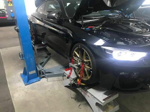

Heute bei 413motorsport das Fahrwerk einstellen lassen und alle Eintragungen (Sitze, Gurte, Fahrwerk und Spurlenker) gemacht. Auto lenkt jetzt wahnsinnig direkt ein und bleibt im Grenzbereich wie gewollt neutral. Super Arbeit und eine absolute Empfehlung wenn es um komplizierte Eintragungen geht.

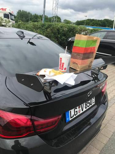

Und ich weiß jetzt warum ich eine Frittentheke auf der Heckklappe habe. Total praktisch das Teil.

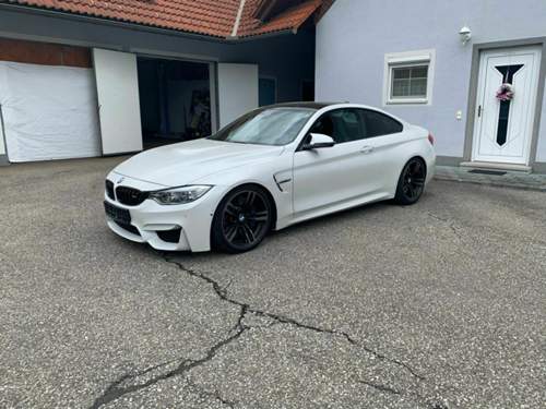

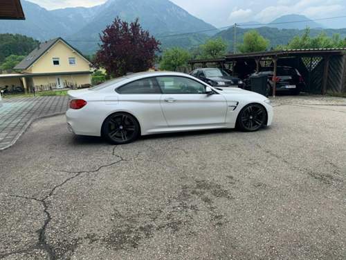

Hab mein V3 Montag abends noch geholt und Dienstag früh gleich eingebaut.
Jetz brauch ich nur Spurplatten und sitze hab ich noch leider keine zum probesitzen gefunden.
Österreich ist mit Autos vieles schwierig.

Sturz Vorne 2 Grad 35 min
Sturz Hinten 2 Grad 10 min
Spur Vorne 3 min
Spur Hinten 15 min
Sind keine Extremwerte, aber für mich sehr gut fahrbar. Mag kein zu leichtes Heck bei hohen Geschwindigkeiten.

Wow hast aber ordentlich tief geschraubt :O
Wieviel mm Radkasten Kotflügel?
Hast V3 Werkseinstellungen bei der Dämpfung?
Mir war es zu hart...hab 1-2 Klicks im Zug weicher gestellt...
Mit 11 Klicks Zug fuhr er richtig ausgeglichen vom Komfort trotz 20 Zoll...
Muss ich mal messen.
Hab’s schnell in der Früh vorm arbeiten gehen eingebaut und auf die tiefste tüv Position bei den federtellern geschraubt.
Zug und Druck hab ich Werkseinstellungen gelassen.
Finde nicht das es sehr hart ist.
Fahr aber auch nur 19zoll Michelin die ja doch sehr weich sind.
M3 hat ja hinten sowieso andere Maße zur kotflügelkante als der M4 laut Gutachten.

Ok deswegen.
Hab heute mal geschaut hab vorne und hinten 340mm ca Mitte Rad auf kotflügelkante.
Schaut halt sehr tief aus weil die Räder so weit im radkasten sind ohne Spurplatten.
Hab derweil nur den gts Flash am Getriebe. Hab ich selber mit e sys gemacht.
Weist du wie man aufs dsc und diff die gts Software mit e sys rauf bekommt. Oder hast du es machen lassen?
Ich fahr sonst fast immer ohne dsc fährt sich am besten wenn garnix regelt.

Wir haben das Ganze gestern auf der Radlastwaage eingestellt und sind schließlich bei 345mm vorne und 360 mm hinten gelandet.

Ja dann is die Höhe e ca gleich wie bei mir vorne. Und hinten is der M3 e anders.
Wie gesagt schaut eig nur wegen der hohen ET so komisch aus.
Fahrst du Spurplatten?
