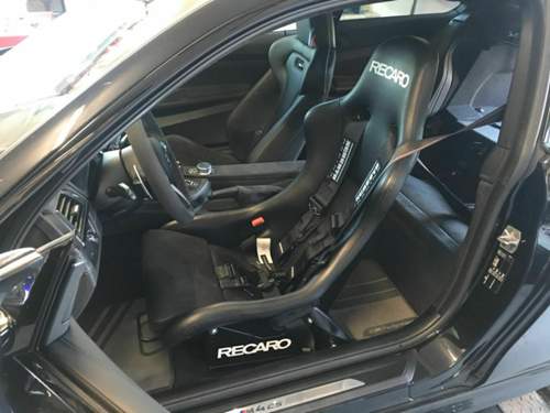

Ja kann ich machen. Und ja meine CS Sitze behalte ich natürlich, falls ich das Auto doch mal verkaufen sollte.
Ok bitte wenn du Zeit hast mach das mal.
Und sag wieviel tiefer du den Sitz noch montieren kannst.
Hätte bei mir halt vor die originalen recaro schienen zu montieren.
Weil du hast ja noch andere Konsolen drunter für die Gurte oder?

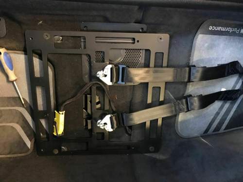

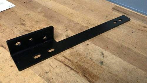

Ich habe die 413Motorsportkonsolen montiert. Daran habe ich noch Halter für die Schrittgurte geschweißt. Für die Beckengurte und das original Gurtschloss habe ich die Halter von Burkhard Engineering genommen. Dazu noch Recaro Laufschienen und Recaro Seitenhalter.

Wird alles eingetragen bei 413motorsport nächste Woche. Die Airbags und die Sitzbelegungsmatte habe ich auscodieren lassen für 60 Euro.
Ok. Hab jetz ein super Angebot für beide Sitze inkl allem.
Beim stecker der von Auto zum Sitz geht is jetz nur mehr die schnalle von orginal Gurt angesteckt oder sonst nichts mehr?

Ja genau nur noch das Gurtschloss ist angeschlossen für den Gurtstraffer. Die Gurtwarnung ist auch rausprogrammiert. Sonst piepst es wie blöd beim Fahren mit dem 6 Punkt Gurt.

Ja Gurtwarner würd ich dann auch rausnehmen.
Auf der Beifahrer Seite muss man es ja sowieso weil ja auch nicht mehr erkannt wird ob wer Sorten sitzt oder nicht.
Hast du die Airbags und alles eigentlich vorher raus codiert oder gleich eingebaut und erst nachträglich rauscodiert?
Alles ausgebaut und dann codieren lassen. Ist überhaupt kein Problem.

So heute mal gemessen von der tiefsten Stelle der Sitzfläche bis zum Dach sind es 110cm in der tiefsten Postion. Wichtig, habe kein Schiebedach.
