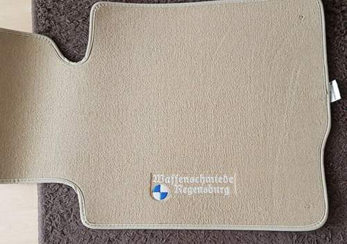

Habe soeben meine neuen Fussmatten ausgepackt... :D
Beige mit Bestickung
