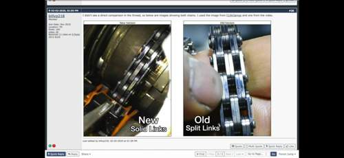

Okay, Update für alle, die es interessiert, war bei Mercedes und der Meister hat sich echt Zeit genommen und meinte das ist das Betriebsgeräusch der Hochdruckpumpe, sobald diese unter Last arbeitet. Das Auto vom Chef stand auch dort, ebenfalls ein CLS63 AMG Shooting Break, also ab zum Vergleich und tatsächlich, dasselbe Geräusch. Er meinte auch klingt nicht schön, gehört aber so... tja, wie so oft..."Stand der Technik"... bin jedenfalls beruhigt und erfreue mich wieder an dem Wagen..
Wen es darüber hinaus interessiert, die neuere Steuerkettengeneration ist ganz einfach selber festzustellen, einfach Öldeckel ab und dann Vergleich anhand folgendes Bildes:
Screenshot-2020-04-28-13-19-16-973-com-google-android-youtube
Das ist in meinen Augen auch nicht viel besser. Da gehört eine ordentlich Duplexkette rein aber ich habe den Verdacht das die heutigen Steuerketten ein gewolltes Verfallsdatum haben.
@Dr.Jargus schrieb am 4. Mai 2020 um 16:54:55 Uhr:
Naja, die M278 und M157 haben ja sehr viel kürzere Steuerketten, die zum Einen selbst weniger träge Masse haben, zum Anderen jeweils nur einen kleinen Teil der Last schleppen müssen, als die Ketten vorheriger Motorgenerationen. Selbst die Steuerkette eines klassischen DOHC Vierzylinders ist länger, als die Ketten des M278 / M157

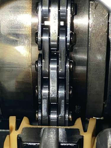

Afaik sind die im M278 verwendeten Sekundär-Steuerketten auch als Duplexketten ausgelegt (siehe Foto).
#Edit: Allerdings sind die im M278 verwendeten Sekundärketten Zahnketten (auch von MB so genannt), keine Rollenketten.
M278 neue Bauform DuplexKette
