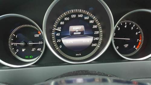

Tja dann hast du vllt was Falsch gemacht. Beim Schalter nicht in den 6 Gang schalten denn dann dauerts wirlich lange. Im 5 Gang bleiben der ist 1:1 übersetzt und damit der direkte Gang.
habe wie oben erwähnt die 253 geschafft davon aber leider kein bild aber von 245 s.u.
;-) Utopia ist daaaaa. Ich hätte jetzt fast ein Bild von meinem W209 200k mit M271 rausgesucht mit 'ner 247, aber der Beweis ist erbracht. Natürlich vom Beifahrer fotografiert, damit hier kein Shitstorm gleich losbricht ;-) Ist definitiv schaffbar, mit Geduld und freier gerader Bahn. Ich hatte motorseitig keinerlei Probleme mit dem Motor damals. Kein Kettenrasseln oder so. Ich empfand ihn als guten Motor mit damals guten Leistungen und Verbräuchen in Bezug auf den Eisenklotz den er mit recht sportlicher Art bewegen musste.
Selbstverständlich vom Beifahrer bei dem Tempo Grundsätzlich beide Hände ans Steuer und der Blick Gradeaus 🙂
natürlich ist das schaffbar natürlich mit Anlauf. Und klar sollte sein das die meisten die das Gegenteil behaupten wahrscheinlich an dem kleinen Motor die dicke 7 G Drönig dranhaben wo der Wandler etwas Leistung "verbrennt" und dieses etwas Leistung dann fehlt um das letztmögliche rauszukitzeln als ein Schalter im 1:1 übersetzen fünften Gang der fast alles (verluste im Getriebe/Diff) an Leistung vom Motor einfach weitergibt ohne das ganze Automatik Gedöns dazwischen.
