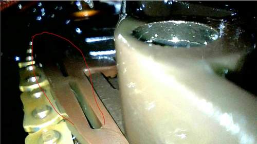

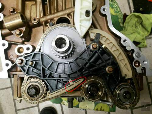

@TDI-Vielfahrer schrieb am 10. August 2021 um 08:09:49 Uhr:
So da bin ich noch einmal.
Unten Foto 2 von mir.
Die jetzt rot markierte Stelle von der Kante in deinem Foto 1 erkenne ich nirgendwo in meinem Foto. Unten in deinem Foto muss ja der Motorblocck sein, da die Rollenkette von dem Lancaster (Ölpumpen) Antrieb und ein Schraubenkopf von dem Spannelement oder Kettenrad klar zu erkennen ist.
Ich bin also weiterhin unsicher.
Danke dir.
Also bin mir bei der Position doch recht sicher.
Habe nochmal ein anderes Bild hochgeladen wo man die Gleitleite vom Spanner sieht. Die erkennt man auch auf deinem Bild.
Hatte gehofft den Stirndeckel relativ einfach runter zubekommen und dann einen Gewinde rein zuschneiden.
Die Bohrung liegt meiner einschätzung nach knapp oberhalb der Dichtfläche zur Ölwanne.
Wenn ich jetzt aber den Kopf runternehmen müsste hält sich meine Lust in Grenzen das ganze Selber zumachen.
M271 Kettenspanner
Gleitschiene
Ok Jetzt ist es auch für mich klar zu erkennen. War wohl durch die wieder viel zu lange Nacht auf MT noch nicht so richtig wach. 😁
Da fehlt der Stopfen und ja die Stelle ist leicht oberhalb der Ölwanne.
Da muss dann nicht nur der Kopf runter sondern zur Erneuerung des Elementes auch die Ölwanne demontiert werden. Für die Gewindelösung muss die Ölwanne natürlich nicht demontiert werden.
Dann hast du ja wahrscheinlich die Fehlerquelle bei deinem gefunden und musst nicht weiter danach suchen. Sehe es positiv. 😉
Dann wäre die günstigste Alternative nur die Ölwanne zu demontieren und einen neuen Stopfen einzudrücken und zusätzlich einzukleben. Der Stopfen A0009976420 in dem Stirndeckel für die Bolzenabdichtung von den Führungsstiften der Gleitschienen könnte passen.
In dem eingestellten Link: https://mbworld.org/.../784633-m271-evo-engine-noise-problem.html hat er auch die Ölwanne im eingebauten Zustand demontiert. Ob er dafür "nur" die Achse abgesenkt oder ohne Absenkung den Auspuff hinter dem KAT gelöst hat, zusätzlich vielleicht die Unterdruckpumpe und Hochdruckpumpe entfernt hat, weiß ich nicht. Die beiden vorderen Motoraufhängungen müssen dann natürlich gelöst werden.
Viel Erfolg bei der Fehlerbehebung
Michael
