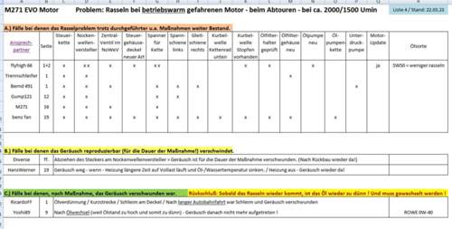

Übersichtsliste Nr. 4 - Stand 22.03.2023 - 06:00 Uhr
M271 EVO Motor = Turbo
Problem: Rasseln bei betriebswarmem Motor beim Abtouren - 2000/1500 Umin
Servus RASSEL-Bande 🙂
Neue Liste mit zwei interessanten Erweiterungen !
Die Liste beinhaltet nun folgende Gruppierungen:
A.) Fälle bei denen das Geräusch trotz Maßnahme weiter bestand.
B.) Fälle bei denen das Geräusch reproduzierbar (zeitweise!) verschwindet.
C.) Fälle bei denen, nach Maßnahme, das Geräusch verschwunden war.
Eine Bitte an die Fachleute: falls euch bei der Auswertung etwas auffallen sollte,
lasst uns als Gruppe bitte an Euren Erkenntnissen teilhaben ! Danke !
Liste Nr 4 zu 271 EVO - Rattern

Vielen Dank für die tolle Zusammenfassung!
Ich hatte das Geräusch jetzt zuletzt bei den wärmeren Temperaturen, wenn der Motor auch entsprechend schneller seine Betriebstemperatur erreicht, wieder.
Ich habe nun vor einer Woche wieder meinen „Zwischenölwechsel“ nach dem Winter gemacht ( Öl war wieder stark verdünnt, vermehrt und begleitet vom Kurzstreckenschleim ) - seitdem ist es nicht aufgetreten, ich beobachte weiter.
Bei mir tritt es immer auf, wenn das Öl stark verdünnt ist und wohl seine entsprechende Schmierleistung nicht mehr entfalten kann.

Hallo Hans Werner!
Genau, Zwischenölwechsel bedeutet, dass ich immer einen Ölwechsel vor dem Winter und einen danach durchführe.
Der vor dem Winter wird meist im Rahmen vom Service gemacht - der nach dem Winter von mir selbst.
1.) Ich hatte zuletzt immer ein 5W30 von Liqui Moly genommen, MB Freigabe 229.51, bei meinem Zwischenwechsel. Dieses Jahr allerdings ein 5W40 mit MB Freigabe 229.5 - ich teste
2.) Bisher ist das Geräusch eigentlich immer aufgetaucht, wenn sich das Öl über den Winter und Kraftstoffeintrag derart verdünnt hat, dass man Benzin am Öldeckel gerochen hat. Viel gefahren bin ich nicht, aber viel Kurzstrecke
3.) Ich fahre im Jahr zwischen 6 und 9 Tsd. Kilometer
Mit dem doppelten Ölwechsel konnte ich es bisher ganz gut im Griff halten, halte ich nun seit 2 Jahren so und beobachte.
