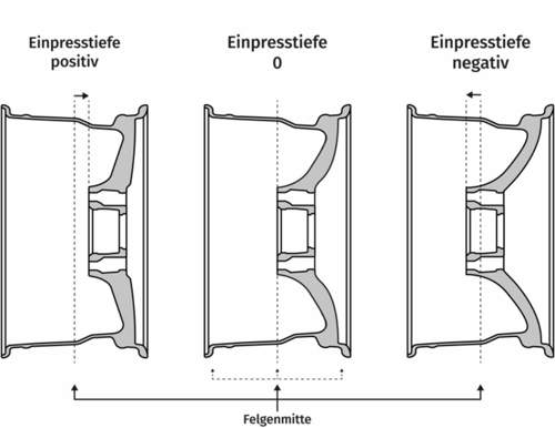

Hab nun bereits mehrere threads darüber gelesen, leider keine eindeutige Antwort gefunden.
Kann ich auf einem e60 xdrive felgen mit et20 montieren wenn ich sie mit Spurplatten ausbessere? Wenn ja, was wäre die Mindestbreite von Spurplatten die ich benötige? Hat da jemand Erfahrung? Normal wird ja et43 benötigt, aber wäre es auch mit 15mm verbreiterung möglich?
Danke
16 Antworten
Völlig falsche Denkweise.
Wenn du bei ET20 noch Platten verbaust, wird die ET Zahl noch kleiner
Themenstarteram 1. Februar 2020 um 18:01
@Merlin-9999 schrieb am 1. Februar 2020 um 18:57:30 Uhr:
Wie jetzt? Ich benötige doch eigentlich felgen mit et 43, habe aber et20 felgen. Kann ich das nicht mit Spurplatten ausgleichen?
Genau.
Die Kombination ist ja schon wie eine 23 mm Spurverbreiterung ( je Seite)
Siehe Bild.

Themenstarteram 1. Februar 2020 um 18:11
Also kann ich das komplett vergessen mit den felgen? Habe die versehentlich gekauft before ich gecheckt habe, dass dir et eine andere sein muss.

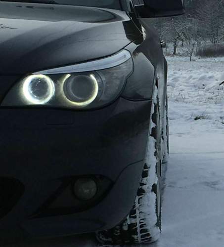

Ich hab im Winter 8Jx17 ET 20 drauf, allerdings mit 225/50/17 Reifen. Es geht sich sehr knapp aus...
Die M135 haben ebenso 8J ET20, da sie aber 18 Zoll sind, wäre der richtige Reifen 245/40/18. Das kann ich aus praktischer Erfahrung nicht sagen ob das vorne noch "drinnen" ist.
Hab aber schon einige Allradmodelle mit den M135 ET20 gesehen, schaut bei allen sehr knapp aus. Habe dir mal ein Bild angehängt, wie es bei meinem aussieht.
Xdrive

Danke für die Antworten. Ich werde morgen einfach mal an der VA ein Rad installieren und einfach mal gucken wie schlimm es aussieht. Wenn es nicht geht, geht es nicht. Dann muss ich wohl den Satz wieder verkaufen und auf irgendwelche felgen umsteigen aus dem Internet.
