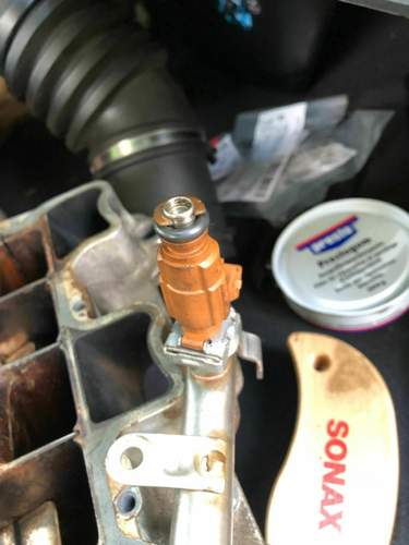

Seit paar Tagen habe ich bei unserem 430er BJ 2001 einen unrunden Leerlauf festgestellt. Es ist eher eine Art zucken und ruckeln ohne das es großartige Leerlaufschwankungen gibt. Bei kaltem Motor etwas stärker wahrzunehmen.
Getauscht wurden bis jetzt: KGE Schläuche, DK Dichtung zum Saugrohr, Saugrohr neu abgedichtet und gereinigt, neue Zündkerzen, neue O-Ringe für die Einspritzdüsen, Zündspule+Kabel von Zylinder 4.
Leistung hat er und auch sonst keine Aussetzer. Zudem ist ein Zischen aus dem hinteren Bereich des Motors zu hören. Auch ist mir das abgebrochene Plastik Stück von der ESD aufgefallen (siehe Bild). Ob dies was ausmacht?
Was meint ihr?
Frohe Pfingsten!
So Motor läuft jetzt ohne Aussetzer und extrem ruhig. Perfekt!
Zündspule und Kabel für die jeweiligen Zylinder getauscht. Die Zündaussetzer wurden über die Star Diagnose nur in der Warmlaufphase erkannt! Quasi keine Fehler bei betriebswarmen Motor. Vielleicht hilft das den einen oder anderen.
