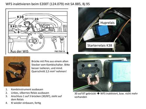

Nicht unbedingt. Meiner ist auch Bj. 95, hat SA 885. Dann ist ein Relais hinter dem Kombiinstrument, siehe Bild.
Ostrost
[Von Motor-Talk aus dem Thema 'Wo sitzt Wegfahrsperre Steuergerät 124 T-Modell' überführt.]
Wfsbruecken1
Kommt drauf an 😁
Bei 95er Benziner (E220 ist ein 111er mit HFM) (bis 03/96) mit Automatik ist es eines (K38, hinter dem Kombiinstrument).
Beim Schalter sind es drei Relais (K38, K1/4 und K27).
Wenn Du IR-FB hast (Code 885), dann hängen die direkt am IR-STG (N54 bzw. N54/1).
