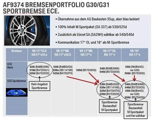

Hallo zusammen!
Ich habe bei meinem 540i G31 neben dem M-Sportfahrwerk an 20" V-759 individual pauschal auch die M-Sportbremse bestellt. Dies war allerdings eher motiviert durch die Tatsache, dass ich mich über die recht "rostigen" Bremssättel nach einigen Jahren bei meinem A6 TFSI sehr geärgert habe. Die blau lackierten Bremsen sollten ja gegen Rost eher unanfällig sein.
Hat jemand eine Info, ob neben der schönen Optik (blaue Lackierung mit M-Logo) auch tatsächlich bessere Bremsleistung geboten wird?! Liebe Dank für ein Statement...
Ich habe mich vor einiger Zeit intensiv mit dem Thema auseinandergesetzt. Seitens BMW.info habe ich schließlich eine sehr gute grafische Darstellung erhalten (siehe beigefügtes Bild), aus der ich folgendes herauslese:
1. Für 518d und 520d/i gibt es überhaupt keine Sportbremse.
2. 525d und 530d/i/e erhalten eine (blau lackierte) Serien-Bremsanlage von 540d/i.
3. 540d/i erhalten eine (blau lackierte) Serien-Bremsanlage von M550d/i.
4. M550d/i erhalten lediglich blau lackierte Bremssättel (und bleibt die Dimension der Anlage jedoch unverändert).
Zugleich gilt:
A. Die Upgrades laut Punkt (2) sind nicht selbständig bestellbar, sondern kommen ausschließlich nur als zwingender Bestandteil des M Sportpaketes SA 337.
B. Die Upgrades laut Punkt (3) können als SA 2NH auch unabhängig vom M Sportpaket geordert werden.
C. Die Upgrades laut Punkt (4) können als SA 2NH gesondert geordert werden (die Frage M Sportpaket stellt sich bei M550d/i nicht).
Dies alles bezieht sich auf die („blaue“) Sportbremse SA 2NH.
Die „rote“ M-Performance-Bremsanlage wäre ein anderes Thema, ist anscheinend ausschließlich nur nachträglich installierbar, und erfordert zudem mindestens 19“ Felgen (Achtung hinsichtlich Winterräder! Gibt es beim G30 aber nun auch in 19“ originale BMW Winter-Kompletträder, sogar mit Mischbereifung).

Irgendwo hier wurde mal aufgeführt, wie sich beide technisch Unterscheiden. Demnach hat die M-Bremsanlage andere "Hardware". Weil gut 500 € für blaue Bremssättel wäre schon ziemlich frech. ;)
Habs gefunden:
Vorne: Dickere Scheiben + Sattel (bessere Performance) + andere Beläge
Hinten: Dickere Scheiben + Sattel (blau) + Bremsträger + andere Beläge
Siehe ETK direkt bei BMW:
https://www.parts.bmwgroup.com/.../index.jsp?...
Und hier gibt es noch was zu den Abmessungen:
http://g30.bimmerpost.com/forums/showthread.php?t=1336419
