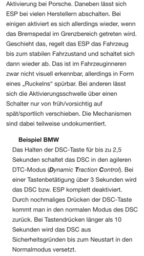

@Celelawar schrieb am 12. Dezember 2017 um 09:38:57 Uhr:
@Berba11 schrieb am 12. Dez. 2017 um 09:26:59 Uhr:
Lies mal bei Wiki bissl weiter, da wird speziell auch das BMW-DSC und DTC erklärt. ?
Ich habe extra alles geöffnet und nach DTC suchen lassen.....da gibt es nur eine Erwähnung, wo aber nicht anständig erklärt wird....
Dann hilft nur n Screenshot
716a7559-ebfa-4551-b170-e38ab1e8d516
Noch ein Versuch:
DSC = Stabilitätskontrolle
DTC = Antischlupfregelung
Wenn beides aus ist, dann kann man Schleudern, Driften und die Antriebsräder durchdrehen lassen.
Wenn DSC aktiv ist, dann ist auch DTC automatisch aktiv.
Man kann DSC deaktivieren, so dass DTC noch aktiv ist.
Man kann aber auch DSC und DTC deaktivieren.
Habe ich das so richtig verstanden?
@Berba11 schrieb am 12. Dez. 2017 um 09:45:10 Uhr:
:D
Ja, das habe ich gefunden. Wie man in den Modus kommt, wissen wir alle, denke ich. Aber was genau da dann noch oder nicht mehr geprüft wird, ist nicht klar. Oder?
