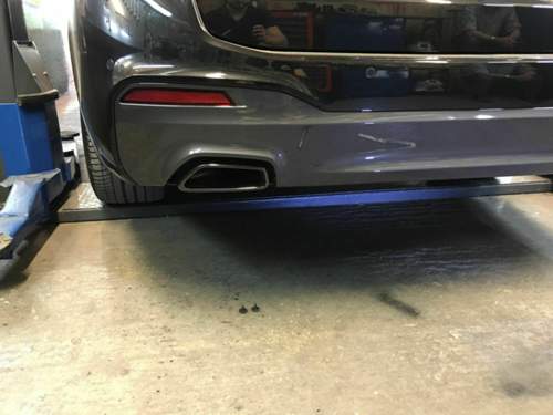

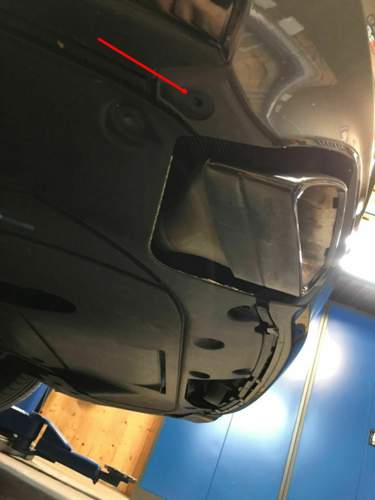

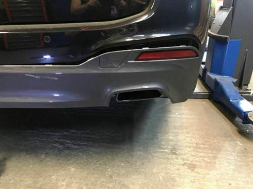

Ich habe mich gestern mal daran versucht die Heckblende zu demontieren, da ich diese Schwarz folieren lassen möchte. Der Folierer sagte zu mir man müsse dafür die Stoßstange abnehmen, jedoch habe ich dann mal ganz großkotzig erwidert dass ich das Teil selbst ausbaue und ihm vorbeibringe (wirkt sich natürlich positiv auf den Preis aus).
Auf Bild1 sieht man die Heckblende in montiertem Zustand. Nun muss man nur jeweils außen zwei kleine Schrauben mit der Schlüsselweite 8 lösen (Bild2) und die Clips an der Unterseite herausnehmen (ging am besten mit einem Kunststoffkeil). Dann die Heckblende an den Verschraubungspunkten anfassen und vorsichtig aus der eigentlichen Stoßstange herausziehen (Bild3 und Bild4).
Das Ganze hat jetzt ohne Vorwissen maximal 10 Minuten gedauert.
Wenn das Teil foliert ist und wieder eingebaut ist zeige ich natürlich noch wie es dann aussieht.

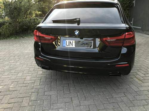

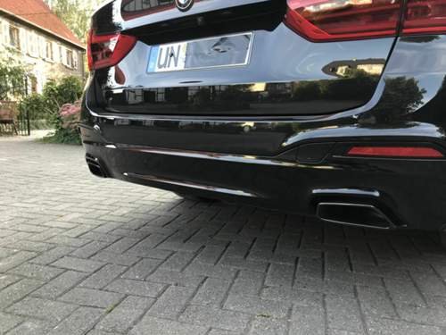

Ich habe die Heckblende heute vom Folierer abgeholt und daraufhin direkt wieder eingebaut. Fotos hierzu habe ich angehangen.
Für die Aufmerksamen:
Ich habe im gleichen Zug kurzerhand die Anhängerkupplung und das dahinter montierte Blech ebenfalls schwarz gemacht. Mich hat es gestört dass man in der Heckansicht immer die AHK plus silbernes Blech im Blick hatte.
