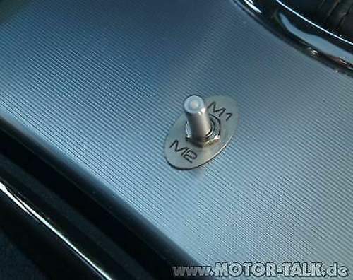

Bei einem AMG gibt es nur ein Automatikgetriebe. Bei der Umrüstung auf Schaltwippen, bzw. M-Modus z.B. im C32 AMG werden die Schaltzeiten Verkürzt. Beim W203 AMG hieß das damals M2 Schaltung mit einem Extra Schalter neben der Schaltung.
Gruß Stephan
