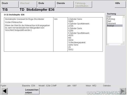

Die F+S Dämpfer gibt es auch für das M FW und haben die Teile Nr. 31 31 1 091 269/270...
http://de.bmwfans.info/.../
Boge steht so im Teile Katalog leider nicht mehr mit drin, weil Boge eben von Sachs (ZF) gekauft wurde, u.a ist ja auch alles NEU im E-Teile Katalog...
Die Information im TIS bezieht sich auf den Boge Stoßdämpfertester mit den jeweilgen Grenzwerten in mm ....

Ein Boge-Dämpfertester ist für mich kein Indiz für Boge-M-Sportfahrwerksdämpfer. 😉

Soviel war mir auch klar, ich habe ja auch NUR geschrieben, dass ich etwas zu Boge im TIS gefunden habe und NICHT das dort explezit drinsteht, dass Boge auch für das M FW geliefert hat...😉
In welchem Zusammenhang Boge unf das TIS stehen (u.a Shocktester) habe ich dann erst in nachfolgenden Beitrag ergänzt...😉
PS: Ich habe hier was zu Boge im TIS stehen, kann das Bild aber nicht kopieren...🙁
Und überhaupt, wenn Boge u.a die Seriendämpfer für BMW mit produziert hat, warum nicht auch Dämpfer für das M FW...😕
Eine Verbindung lässt sich hier zweifelsohne herstellen.Nur gibt es nun Boge als eigenständiges Unternehmen nicht mehr (würde ja von Sachs gekauft) und von daher gibt es im Teile Katalog nur noch 2 Dämpferhersteller für das M FW, nämlich F+S und Bilstein...

Boge ist ja von Sachs gekauft worden und nennt sich nun F+S und die bmwfans.de Seite ist ja auch komplett überarbeitet worden, sprich dort taucht jetzt NUR der Name "Fichtel + Sachs" als Lieferant auf...😉
Allerdings wissen wir trotzdem, dass Boge damals für das M FW auch Dämpfer bereit gestellt/produziert hat, nun aber zur Sachs Konzern gehört und der Name "Boge" so im Verzeichnis der E-Teile Liste nicht mehr mit auftaucht...😉
(Warum auch immer, wahrscheinlich irgendeine Namensanpassung, weil jetzt zum anderen Konzern gehört)
Es ging aber eben darum, ob Boge überhaupt für das M FW Dämpfer produziert hat und das ist mit einem eindeutigen JA zu beantworten...🙂
