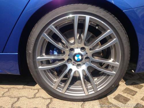

Habt ihr mal Bilder von der Serienbremse und der M Sportbremse für 700€ Aufpreis ab Werk?
Am Besten 328i

Hier mal die M Sportbremse

Hmm.
Scheint mir absolut keine 700€ Wert zu sein.
Das Blau gefällt mir sowieso nicht. Erst recht nicht zu meiner 4er Konfiguration in Grau mit rotem Leder.
