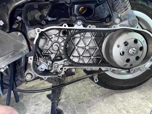

Also die Gewichte sind rund oder Ecken.
Und der Riemen sieht auch noch gut aus

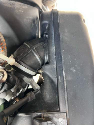

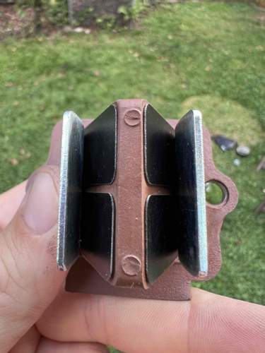

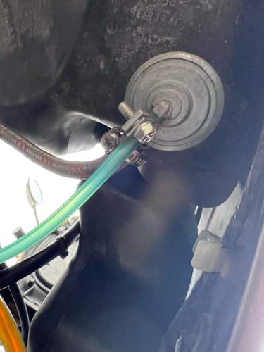

Habe gerade mal am Unterdruck Schlauch gezogen und da kommt einiges an Benzin raus
Was sagt ihr dazu?

Interessant wäre jetzt noch die Anfahrkupplung. Bau mal die Glocke ab.
Ansonsten perfekt gereinigt. Das schadet gar nicht. Allerdings liegt der Fehler nicht am Schmutz.
Prüfe die Anfahrkupplung.
Den Wandler lässt du zusammen. Da brauchst du eine weitere Person, der den Wandler gedrückt hält während die große Mutter abgedreht wird. Die steht unter starker Federspannung. Also lass die vorerst zusammen.
Für meinen Geschmack ist der Riemen fällig, wird wahrscheinlich auch alt genug sein. Die flachen Stellen sind deutlich auf den Höckern.
Und alle Achtung...entlich mal jemand der richtig sauber macht! Sollten sich andere mal ein Beispiel nehmen.
Ja, die Kupplungsglocke auch runter und die Kupplungsbeläge ansehen. Und dann mach mal Bilder von der Kupplung und Glocke innen.
@Flori321 schrieb am 26. Juli 2024 um 18:40:18 Uhr:
Da hast du zumindest schon mal eine Fehler gefunden.
Also Benzinhahn erneuern.
Wenn man nur wüsste - ob - der Sprit aus dem Unterdruckschlauch kommt - oder - aus dem regulären Benzinschlauch.
Glaskugeldiagnosen gemischt mit fünfdeutigen Sätzen.
Prost Mahlzeit.

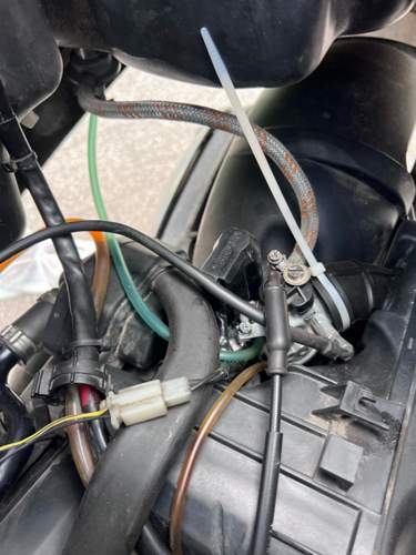

Also aus welchen Grund auch immer aktuell läuft der Kasten wieder - danke euch !!!
Wunderheilung, hoffentlich hält das.
Wenn ich so blitzen würde, wie deine Vario jetzt aussieht, würde ich auch wieder laufen!
Aktuell muss nur noch der Vergaser eingestellt werden - stellt aktuell noch schwierig dar
