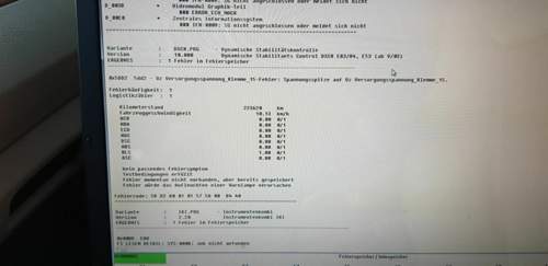

und schon wieder habe ich wieder Probleme mit dem Dicken.
Gestern ging 4x4 und Niveauregulierung inaktiv an. Hab geparkt bin einkaufen gewesen und aufm rückweg war nichts. heute wieder nach der arbeit 4x4 und Niveauregulierung inaktiv fehlermeldung. Auto geparkt kind ausm kindergaten abgeholt, dann war wieder nichts.

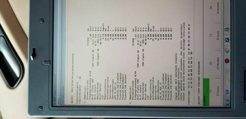

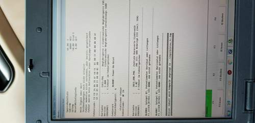

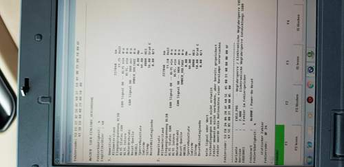

Fehlerspeicher im Anhang.
Bitte klärt mich mal auf was da los ist.
danke euch
23 Antworten
Der Fehler deutet auf ein Spannungsversorgungsproblem hin. Typisch für ältere Autos. Masseverbindungen alle reinigen. Batterie komplett laden. USB Apapter mit Voltanzeige für den Zigarettenanzünder kaufen. Spannung sollte bei laufendem Motor mind. Bei 13,9 Volt liegen
am 30. August 2019 um 6:30
Genau so ist es. Spannungsproblem.
Mal hier nachschauen, welche Masseleitung oder Relais die ausgefallenen Systeme gemeinsam haben:

@Uwe Putzmann schrieb am 29. August 2019 um 17:58:09 Uhr:
Habe heute aufm arbeitsweg ganze zeit gemessen. Konstant 14.2V bei der fahrt.
am 30. August 2019 um 6:37
Dann wird es wohl eher ein Relais oder Stecker mit Wackelkontakt sein.

am 30. August 2019 um 6:47
Da steht das drin, was wir geschrieben haben.
„Versorgungsspannung Kl.15“.
Und die Spannung Kl.15 wird von einem Relais und evtl. von der JBE zur Verfügung gestellt.
