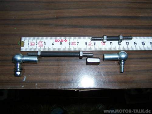

das Stangensortiment für den Rennflitzer ist eingetroffen. Winkelgelenke verzinkt und Stangen Edelstahl sowie Abdichtungen. Die Teile kommen als fertig zusammen geschraubte Spurstangen mit losen Abdichtungen. 4 Spurstangen sind gleich lang, eine 5. ist ca. halb lang. Zwei Spurstangen tragen einseitig Verbindungsmutern (Abstandsbolzen) mit Senkschrauben.
Bild 1 zeigt die von mir schon teilweise auseinander geschraubten Spurstangen. Auf dem Zollstock liegt die passgenaue für die LWR vorne. Man sieht, dass die Stange noch mit mehr als 2 Mutternbreiten ins Winkelgelenk nach „Zeichnung von CL1212“ eingeschraubt werden kann um die Länge von 110 mm zu erhalten. Bild 2 zeigt die fertige, aber noch mit Abdeckung, Schmierung sowie Konservierung zu versehende Koppelstange.
Unterhalb des Zollstockes liegt in Bild 3 die noch anzufertigende Koppelstange für die LWR hinten. Hierzu muss die kurze Spurstange in der Mitte getrennt werden. Die Hälfte läst sich mit der Verbindungsmutter mit der Langen Stange verbinden und so das Gesamtmaß von 121 mm für die hintere LWR Koppelstange erreichen. Vorher ist die Stange natürlich nach der Zeichnung anzuwinkeln. Bild 4 zeigt noch einmal die zur Verfügung stehenden Längen, welche auch bei Anwinkelung noch ausreichend sind.
Zusammengefasst lassen sich mit dem Sortiment zwei komplette Koppelstangensortimente für vorne und hinten –allerdings Winkelgelenke nicht in Edelstahl!- realisieren. 2 Winkelgelenke ohne Muttern wären über. Den 2. Set und die Winkelgelenke werde ich also konservierend einlagern.
Grüße Kallinichda
leider muss ich meinen vorherigen Beitrag zum Teil widerrufen. Beim versuchten Einbau der Rennflitzer Spurstange musste ich feststellen, das die Gewinde -insbesondere am Kugelteil- nur 5 mm sind. die Originalstange hat aber 6 mm Gewinde an den Kugelschrauben. Da habe ich mich wohl von den offensichtlich vergrößerten Anbieterbildern, wobei da keine Maße angegeben waren, beeindrucken lassen. Der sofortige vergleich mit Orignalstange und Lieferung war auch nicht möglich , weil diese ja eingebaut war. Der Fehler ist mir erst mit Nebeneinander von Original und Spurstange aufgefallen.
Ich bitte um Entschuldigung für die falsche Info zu den Rennflitzer Spurstangen.
Es wäre zwar nun möglich, das Gewinde mit einer Messinggewindehülse (z . B. Messingdübel entsprechend abgeschnitten) zu vergrößern, damit es jeweils ohne großes Spiel in das Halter- bzw. Sensorarmloch passt. Dies scheint mir aber keine ordentliche sondern eher eine echte Bastellösung zu sein, die ich dem ML nicht zumuten möchte.
Also werde ich jetzt neue Kugelgelenke mit definitiv 6 mm Gewinde bestellen und diese mit passender Stange verbinden.
Nochmal, der Reely Carbon Fighter Tuning Spurstangen Set 5-tlg. passt wegen 5mm Gewinde nicht!!!!!

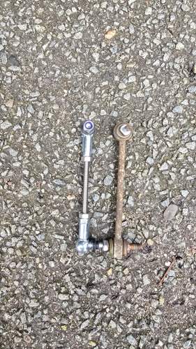

habe Koppelstange jetzt mit 6 mm fertig. Verz. Winkelgelenke bei TK-Modellbau bestellt und verz. Gewindestange (1 € Baumarkt) abgeschnitten. Stangen mit Perma Film behandelt und Schrumpfschlauch drüber. Gelenke gefettet. Rest wird nach Einbau noch mit Perma Film behandelt. Zudem wird die Stange jetzt 1 x im Jahr bei Winterreifenmontage kontrolliert.
Wer keine Gewindestange bekommt aber Schneideisen hat, es würde auch entsprechender Fensterdübel, dessen Schraubkopf abzuflexen und dort Gewinde aufgeschnitten werden muss, gehen –andere Seite hat ja Gewinde-.
Grüße Kallinichda

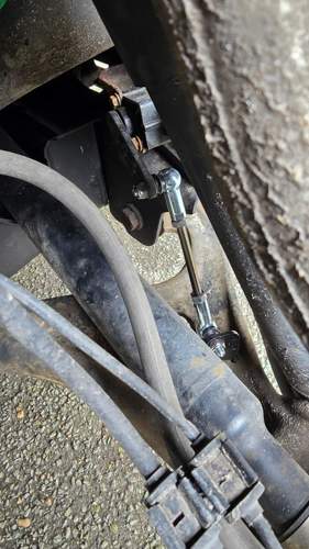

nun die neue Stange eingebaut und auch außen entsprechend konserviert.
Grüße kallinichda
