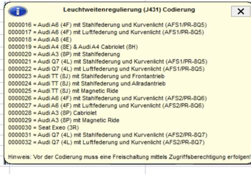

Das Auto hatte ich zerlegt mit Motorschaden gekauft, ich habe alco keine Ahnung was alles verbastelt wurde.
Ich habe ein Problem mit der Leuchtweitenredulierung und nachdem ich alles Probiert hab, habe ich als letzten Verdacht das das falsche LWR Steuergerät verbaut ist.
Auto ist ein Audi A 6 3,2 Fsi Quattro Model 2008 Bj 2007
Die verbauten Scheinwerfer sin Bi-xenon mit Kurvenlicht
Weiss jemand ob Die Codierung von 000003 oder 000004 korrekt ist irgendwo hatte ich gelesen es müsste 000016 oder 17 sein.
Sind die Steuergeräte mit Kurvenlicht und ohne Kurvenlicht vom Stecker gleich, so das der Vorbesitzer ein falsches eingbaut hat? Foto meine Steuergerät anbei .
Lwr

Anbei das VCDS Bildchen.
habe auch alles komplett im RS6 Scheinwerfer. Original ist 16 codiert. Wo jetzt der Unterschied zwischen AFS1 und AFS2 liegt kann ich nicht sagen. Eventuell VFL und FL.
Ich habe aber 4L0 Steuergeräte drin bei Soft und Hardware.
Sieht so aus, als ob Du da Fremdhardware von einem Konzernbruder drin hast. Muss nicht heißen, dass das nicht geht. Aber wahrscheinlich nicht original 4F.
Vielleicht weiß jemand mehr.
Liebe Grüße Rüdi

mein Rechner mit vcds ist leider defekt und ich habe versucht meines mit dem launch zu codieren aber die 18 nimmt er mir nicht, wird auch nicht angezeigt und wenn ich es eingeb kommt eine Fehlermeldung zwischen 93 und 04 kann ich wechseln. Daruim mein Verdacht das da jemand ein falsches eingebaut hat

So jetzt bin ich relativ sicher der depperte Vorbesitzer hat das falsche Steuergerät verbaut, ich habe gerade nach gesehen, das was ich drinnen habe ich nicht für Kurvenlicht
Das 8P0 LWR STG wird bei normalen Xenon ohne Kurvenlicht verbaut.
Hatte auch dasselbe drin, bevor ich auf Kurvenlichtscheinwerfer umgebaut habe.

Ich fasse es nicht, geht natürlich nicht denn der Stecker ist anders also hat er nicht das falsche Steuergerät verbaut sondern die falschen Scheinwerfer hat also normalwerweise wohl kein Kurvenlicht
AFS 1 ist unter anderen für mit und ohne Kurvenlicht... Rüstet man Abbiegelicht nach muss man es gegen das AFS2 tauschen und neu codieren.
Das weiß ich weil ich bei einem Bekannten neue Scheinwerfer eingebaut habe die auch Abbiegelicht hatten aber kein Kurvenlicht.

Er hat einen Vorfacelift.
Abbiegelicht gibts nur beim Facelift Scheinwerfer im Zusammenhang mit Kurvenlicht.
Habe noch keine Scheinwerfer im A6 4F gesehen, die „nur“ Abbiegelicht hatten.
@spoddig
Dann hat der Vorbesitzer SW mit KL verbaut, Original waren dann keine drin, wie du schon sagst.
