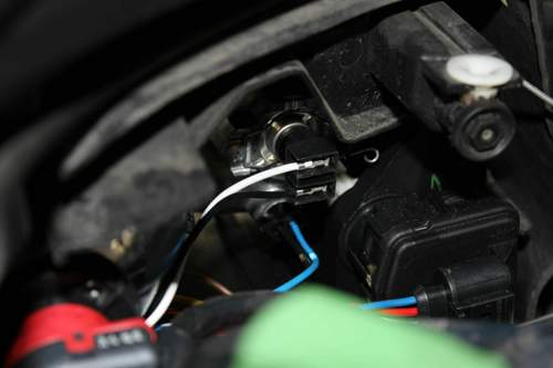

bei meinem Scheinwerfer ist der Kugelkopf vorne am Stellmotor aus der weißen Plastikführung gerutscht. Hab mir gerade fast die Finger gebrochen um das da rein zu fummeln, aber ich komme einfach nicht mit der Kugel neben die Führung, um es rein zu bekommen.
Kann es sein, dass man die Plastikhalterung auf dem der Stellmotor aufgeschraubt ist runter nehmen kann? Das sitzt aber so fest, dass ich Angst hab was abzubrechen.
Gibts da einen Trick?

Bild gerade nicht, aber kann ich später machen.
Am Motor ist ein Hebel mit Kugelkopf. Daran ist nochmal eine Art Verlängerung mit einem weiteren Kugelkopf, der in einer weißen Führungsschiene sitzt und genau da ist der Kopf raus gerutscht.
Ich bekomme den einfach nicht neben die Führung gedrückt, um den Kopf da richtig zu positionieren.
Ich frage mich halt, ob man diese Plastikhalterung für den Motor irgendwie abbekommt ohne alles kaputt zu brechen.

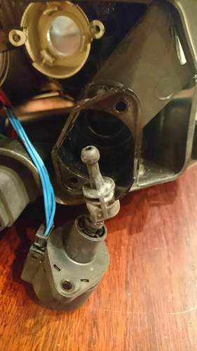

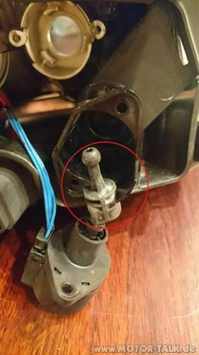

Hatte heute leider keine Zeit, aber hab mal Fotos gemacht.
Hab auch schon probiert das weiße Teil runter zu ziehen, aber hat auch nicht geklappt. Ein echt dämliches Problem.

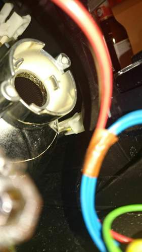

Dsc-0034
Dsc-0035
Du musst das Rot makiert im Bild abmachen und in die Führung stecken am SW ohne denn LWR Motor und dann erst denn Motor einführen
Dann sollte es gehen

Danke, so weit war ich auch schon (mehrfach). Nochmal zur Verdeutlichung: Die Hebel gehen durch eine Plastikhalterung wo der Motor drauf geschraubt ist (ist auf dem ersten Bild zu sehen). Wenn ich den Hebel da durch drücke kann ich ihn aber kaum mehr zur Seite drehen, sodass ich neben die Führung komme, um den Kugelkopf rein zu schieben.
Habs auch schon andersrum probiert.. erst in die Führung, aber dann komm ich nicht mehr durch die Halterung. Bei solchen bescheuerten Sachen könnt ich ausflippen. 😮
Hab gestern auch nochmal probiert, die Halterung runter zu machen. Die scheint aber mit einer Art Dichtmasse mit dem Rest verklebt zu sein. Falls keiner mehr eine Idee hat, muss ich wohl die Halterung unten an einer Seite etwas auf feilen, sodass ich den Hebel weiter nach links neben die Führung gedrückt bekomme.
Frage mich auch echt, wie das überhaupt passieren konnte, wenn ich das ohne Bearbeitung des Gehäuses nicht mehr rein bekomme.
Das zusammen zu bauen geht nur mit Gewalt... Aber nicht am Hebel Gewalt einwirken lassen sondern möglichst die Teile zusammen setzen und zusammendrücken, damit keine Hebelkräfte wirken und die dann alles abbricht... Ich habe damals mit Fett geschmirt, die Teile aufeinander gesetzt und dann fest zusammengedrückt... Irgendwann sprang er dann in den Kugelkopf rein, ist aber echt eine Mistarbeit...
Oha... Gleitmittel und Anlauf! 😁
Danke, das werde ich später als letzte Möglichkeit vor der Feile probieren.
Aaalso ich habs dann mal mit der Gewaltlösung probiert. Erst Spitzchen schön flutschig gemacht und dann von hinten mit ordentlich Druck rein gedrückt. Klappt ja sonst auch immer. 😛
Naja dann hab ich den Stellmotor Hebel nicht mehr rein bekommen. Dachte dass der Stellmotor evtl. viel zu weit eingefahren ist und ich deswegen nicht ran komme. Also Stellglieddiagnose und raus mit dem Teil. Hab dann bemerkt, dass ich den dann trotzdem nicht rein bekomme, weil das vordere Hebelchen zu weit in der Führung sitzt.
Ums jetzt mal zu verkürzen... was für ein dämlicher Fehler! Der bewegliche Reflektor war vorne unten über die Kante des Gehäuses geschoben. Dadurch hing der Reflektor fest und kam nie ganz runter und somit nach hinten. Ich musste die Einstellschraube ein ganzes Stück drehen, damit der Reflektor schließlich hinter die Kante rutschte. Bei der Aktion hab ich natürlich das weiße Plastikrad von der Einstellung in der Hand gehabt. Ist jetzt aber wieder mit Kleber fixiert.
Danach kann man auch gewaltfrei Die Kugelköpfe in die Führungen schieben.
Dann nochmal eine Diagnose gemacht und alles funktioniert einwandfrei. Was en Akt!
