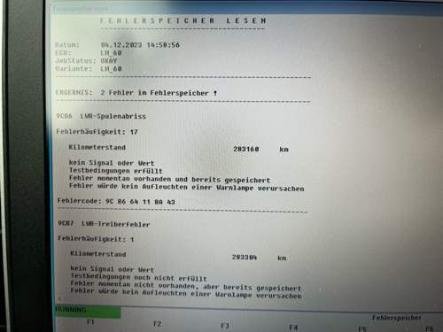

Mein Problem mit der automatischen LWR ist leider immer noch nicht erledigt. Ich habe zwei neue Scheinwerfer verbaut und der Sensor hinten ist getauscht. Nach diesem Tausch haben sich die Scheinwerfert dazu entschieden nicht mehr in den Boden zu leuchten! Trotzdem funktioniert das initiale Rauf/Runter fahren der Scheinwerfer beim einschalten des Lichts nicht.
Wenn ich die Stellmotoren ansteuere funktioniert das auf beiden Seiten. Beide Sensoren liefern plausible Werte und das Lichtmodul lässt sich auch ansprechen und meldet keine Fehler. Trotzdem funktioniert die automatische LWR nicht und im Fehlerspeicher steht was von Spulenabriss. Ein Kabelproblem/Wackler kann es ja eigentlich nicht sein denn sonst könnte ich ja nicht alles mit I..A ansteuern oder? Was kann da noch das Problem sein? Ich weiss hier wirklich nicht mehr weiter.

Kannst du uns mal ein Bild vom Fehler in Inpa machen?
Dann BJ und welcher Typ es genau ist. Vielleicht finde ich dann was passendes im Tis.

Anbei der Fehler. Den Treiberfehler sehe ich jetzt zum ersten mal. Scheinwerfer sind beide neue, original Hella. Alle ABL (Lichtmodul, Stellmotoren, Sensoren) liefern plausible Werte bzw. Funktionieren ohne Fehler. Beim einschalten initialisieren die Scheinwerfer (runter/rauf fahren) nicht. Was ich soweit gefunden habe ist in vielen Themen ein sporadischer Fehler der bei manchen nach Zeitraum X von ganz alleine wieder verschwindet. Dieses Verhalten hatte ich auch bereits. Mal ging es, mal nicht, seit mir vor 2 Monaten aufgefallen ist, dass die Scheinwerfer beim einschalten nicht mehr rauf und runter fahren. Muss beim Scheinwerfertausch irgendwas kodiert/angelernt werden?
Leider kann ich zu Spulenabriss im TIS nichts finden.

Fehler 9CB6 und 9CB7 beziehen sich beide aufs LM.
Beispiel 9CB6 sagt meine "Liste" mit einem Unterschied (2.) zur jeweils verbauten ECU-Variante >
9CB6 LM: LWR Spulenabriss lm_60 Lichtmodul
9CB6 LM: Kurzschluss in einem Lampenstromkreis lm_ahl Lichtmodul
9CB6 LM: Leuchtweitenregulierung-Spulenabriss lm_ahl_2 Lichtmodul
9CB6 LM: LWR Spulenabriss lm_e65_2 Lichtmodul
Fehler 9CB7 meldet als Quelle ebenfalls LM, wieder mit einem Unterschied in ECU-Variante (wieder 2.) :
9CB7 LM: LWR-Treiberfehler lm_60 Lichtmodul
9CB7 LM: Kurzschluss in einem Lampenstromkreis lm_ahl Lichtmodul
9CB7 LM: LWR-Treiberfehler lm_ahl_2 Lichtmodul
9CB7 LM: LWR-Treiberfehler lm_e65_2 Lichtmodul
