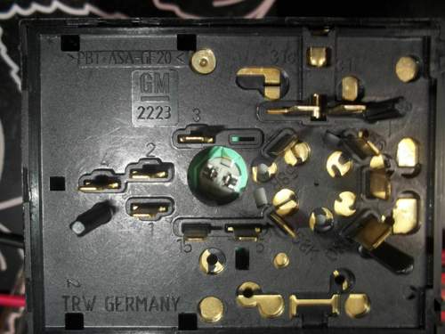

Ich habe den ganzen Block ausgebaut, da ist nix mit 8 und 12. :confused:
Hier mal nen Pic von den Anschlüssen.
Schalter
Dann geh doch nach den Kabelfarben am Stecker.
Braun ist bei OPEL Kl.31 Masseanschluss.
Braun/GELB Ist die Leitung ,die zu den LWR-Motoren geht.
Stell mal Bilder vom Stecker rein.
Vorderseite und Rückseite ,wo man die Kabelfarben sehen kann.
Also ich hab insgesamt 13 Kontakte ( PIN ) auf dem Bild gezählt.
Die müssten eigentlich genügen.
Man kann sogar die PIN-Nummer erkennen,die aufgedruckt sind.
Gelesen hab ich:
KONTAKT 1
KONTAKT 2
KONTAKT 3
KONTAKT 4
KONTAKT 5
KONTAKT 15
Linke Seite ist Top
Rechte Seite ist etwas verschwommen.
Wenn da Klemmenbezeichnungen auf dem Schalter stehen:
58 K oder ähnlich .
Das sind nicht die PINS.
Ja,ich weiss.
Ist etwas verwirrend.
Geh deshalb einfach nach den Kabelfarben.
Also
PIN 8 am Stecker ist KONTAKT 3 auf dem Schalter.
Leitung BRAUN/GELB = Ausgang zu den LWR-Motoren.
PIN 12 am Stecker ist KONTAKT 31 auf dem Schalter.
Leitung BRAUN = Masseanschluss

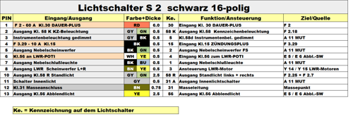

PIN-Belegung Lichtschalter mit Kennzeichnungen der Klemmenbezeichnung.
ASTRA G S2 Lichtschalter
ASTRA G LWR-Anschluss

Spannungsversorgung des LWR-Potis ist STECKER PIN 6
Farbe WEISS/GELB
KENNZEICHNUNG auf dem Schalter : 4
Das ist Klemme 56 = Abblendlicht-plus.
Kontrollier auch mal die Sicherung .F 2.6
Der LWR-Potii hat seinen eigenen Stromeingang über Kabel WH/YE
Strom kommt über F 2.6
Mach bitte mal Bilder vom Stecker Lichtschalter und vom Stecker am LWR-Motor.
Hier die KONTAKTE am Lichtschalter
Lichtschalter POTI Anschlüsse
