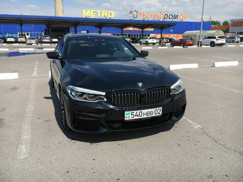

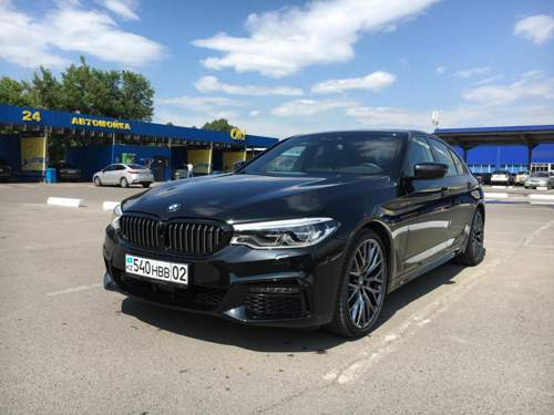

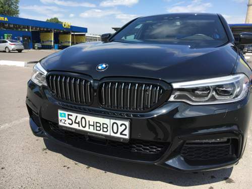

Klar, gerne! Na wenn du die Fensterschachtabdeckungen und Fensterrahmenblenden schon in glanzschwarz bekommst, umso besser. Da wird es richtig günstig. Verstehe ich zwar nicht ganz, wie man Luxury Line zusammen mit Hochglanz Shadowline bekommt. Aber egal! Auf jeden Fall die Teile nicht lackieren. Da wird dir sonst die Farbe abplatzen. Ich habe übrigens meine M Percormance-Niere mit den Chromstreben der Luxury Line Niere gekreuzt. Schwarzer Rahmen mit Chromstreben. Sieht fett aus!
Hast du mal ein Foto von deiner Front?
Klar! Bitteschön
Img-3344-jpg
Img-3342-jpg
Img-3340-jpg

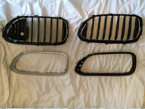

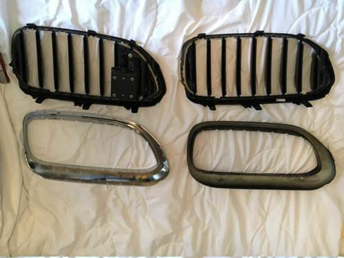

Ja zu Carbonschwarz passt das richtig gut. Ist ganz einfach. Man hebelt einfach ringsrum die ganzen Nasen mit einem Schraubendreher aus. Siehe Bilder. Da sieht man die Nasen und dort wo sie dann einrasten. Aber mach das nicht gerade, wenn der Kunststoff sehr kalt ist, sonst brechen die Nasen weg.
Shadowline Niere Umbau NiVi
M Performance Niere Umbau wegen NiVi
