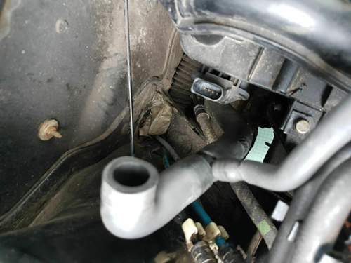

Poröse Risse entdeckt. Kann das alles auch davon kommen?
Was ist das für ein Schlauch?
Schlauch
Schlauch1
Ja, das kann...., zumindest der schwankende Leerlauf.
Das ist der Schlauch der Kurbelgehäuseentlüftung vom Ölabscheider unten am Motorblock zum Luftfilter. ==> https://volkswagen.7zap.com/.../
Teil 2 (ET-Nr. 030 103 474 Q - kostet ca. 40 €)
