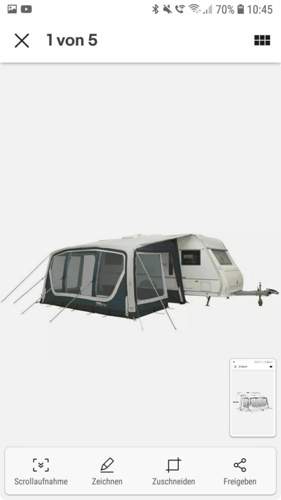

Wir haben einen Knaus Südwind 500 FU SilverSelection.
Bislang hatten wir ein kleines Vorzelt was im Grunde nur den Eingang abdeckt und zum Abstellen des Kinderwagens reichte.
Nun soll es ein etwas größeres Vorzelt werden in dem man auch Sitzen kann.
Ich finde die Vorzelte mit den Luftkammern echt ansprechend und auf dem ersten Blick auch sehr simple in der Handhabung, ohne Gestänge und scheinbar auch schneller auf und ab zubauen als ein Volleingezogenes Vorzelt.
Wir verreisen ca 2x2 Wochen im Jahr.
Ich habe nun eines von Outwell, das Tide 440SA ins Auge gefasst. (Siehe Screenshot)
Welche Erfahrungen habt ihr in der Sache so?
Cheers
Platte
45 Antworten
