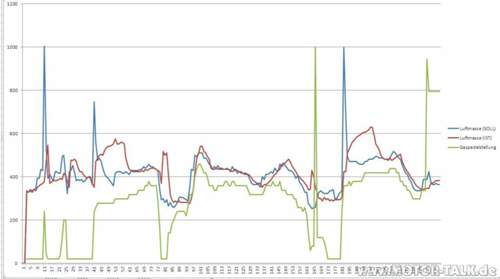

Ich habe mir vor kurzem einen A6 3.0tdi 224PS mit tiptronic zugelegt. Ich finde dass die TT ganz komisch schaltet. Mal schaltet sie bei 1500 und mal bei 2200 Umdrehungen. Bei Kickdown auf Stellung D schaltet sie erst bei 4400 Umdrehungen. Desweiteren habe ich einen Verbrauch von gut 11-12 Litern bei moderater Fahrweise-also immer niedrigste Drehzal wenn es möglich ist.
Ich habe mit VCDS mal 3 Logfahrten gemacht.
Ich hoffe dass sich daraus jemand was nehmen und mir weiterhellfen kann.

hast auch zu viele Werte. Macht keinen Sinn.
Motordrehzahl Luftmasse (SOLL) Luftmasse (IST) Tastverhältnis Angesaugte Umgebungs- Ladedruck Gaspedalstellung
[mg/Hub] [mg/Hub] AGR-Ventil [%] Zeit Luftmasse luftdruck IST Zeit
Man wird erschlagen von der Info Vielfalt und erkennt nichts.
Hier ein extrakt was den LMM angeht!
Mit der Interpretierung tue ich mir schwer 😁
Hast einen sehr nervösen Gasfuss. Man sollte das Gaspedal kontrolliert bedienen um einen verwertbare Aussage zu erhalten.
Habe mal die Gaspedalstellung normiert und mit ins Diagramm genommen.

Was aber in der Log-Datei irgendwie fehlt, ist ne Phase, in der mal richtig Vollgas gegeben wurde.
Heißt, wenn man loggt, dann gibt man auf freier Strecke bei unter 1500 U/min Vollgas bis zum ersten Gangwechsel. Das ganze dann bei mindestens 40 km/h Startgeschwindigkeit, damit der Gang nicht zu schnell ausgedreht wird.
Also freie Landstraße oder vom Rastplatz auf die BAB.

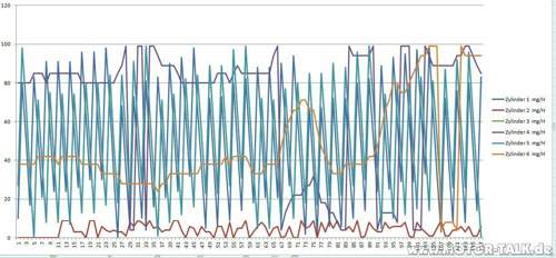

Was mir noch aufgefallen ist sind die Messwerte der Injektoren. Die haben große Abweichungen. Siehe angehängte Datei.
Kann das sein dass die verschlissen sind?

Was stopft Du alles in eine Logfahrt?

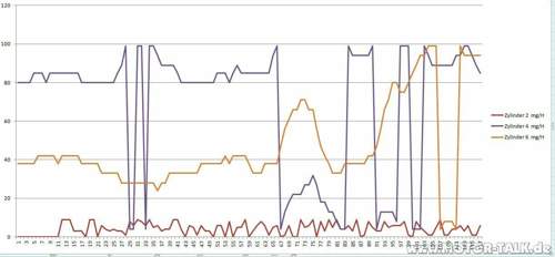

Im Übrigen sind es nicht die Kalibrierwerte der Injektoren die eine Aussage über den Verschleiss der Teile erlauben.
Die Werte scheinen auch (zumindest bei 3 Zylindern) nicht korrekt aufgezeichnet worde zu sein oder es liegt etwas anderes am.
Als Vergleich habe ich male Werte von mir angehängt!

Die Luftmenge ohne Gas und bei geschlossener AGR ist bislang zumindest im Rahmen. ca. 500mg/hub. Überschlägig wären es 600mg/hub bei einem Sechsender mit 3 L Hubraum. Was passiert denn mit dem neuen LMM?
Bei der Logfahrt mit Vollgas sieht auch, ob der Ladedruck sich richtig aufbaut.

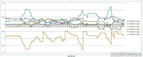

Für die Injektoren sind die MWB 72 .. 77 da. Du hast die Leerlaufruheregelung aufgezeichnet. Da sieht man aber hier nicht so viel, weil eine erste Korrektur bei diesen Motoren ja schon über die Leckmengen stattfindet. Hier loggt man nur im Leerlauf.
Die Werte als solche sind nicht perfekt aber wahrschheinlich in Ordnung. Bei den alten Motoren waren es +- 1,5mg als Grenze.
Hab mal noch die Bilder von MWB 72-77 gemacht.

Zyl. 2 hast Du 2 mal Zyl. 3 ist ausserhalb Toleranz mit 2'ten Wert (-20 zu -15).
Zyl. 1, 4,5,6 fehlen noch 😁
OK!
Nur Injektor 3 ist außerhalb der Toleranz.🙁
