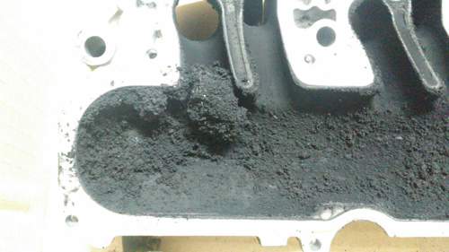

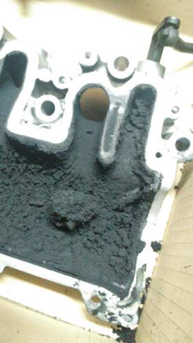

Besonders bei den Golf 6 1.6 tdi sind die ansaugrohre durch Ruß Öl Mix im Durchmesser auf die Größe von nem 2 Euro Stück minimiert.
Vor ner weile nen Alfa gemacht wo die drall Kanäle mit fetten Ruß murmeln zu gesetzt waren ....
