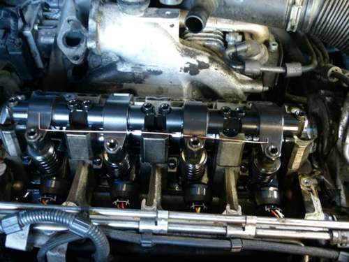

Hallo !
Diese Fehlermeldung kommt hin und wieder und bleibt auch eine Weile aus .
Wagen läuft trotzdem wie Biene.
Stromkreis ,kabelbruch oder Luftmassenmesser selbst ?
Keine Ahnung .Hoffe hier kann mir einer genaueres dazu sagen .

1.9 TDI /77kw BLS -- Bj.2008 -- 202000 km--Schalter

Das komische ist er zeigt keine Symptome für einen defekten LMM . Der läuft wie er soll.Die Meldung kommt immer so mal nach zwei drei Wochen nach löschen.

Der fehler P0101 ist typisch bei kaputten Kipphebelwellen im Zylinderkopf, da hilft dann auch der unnötige Tausch des LMM nichts.
Einfach den Ventildeckel abbauen und die 4 Verschlußstopfen in den Bohrungen an den Enden der beiden Kipphebelwellen der PDEs prüfen.
Sind die Stopfen noch da ist alles gut, fehlt einer oder mehrere Stopfen sind beide Wellen zu ersetzen.
Danke ,das ist eine Option.Werde Mal den Ventildeckel abbauen.

Normal sollte man bei diesem Fehler den LMM, die Verkabelung und die Masse prüfen ! Das kaputte Kipphebelwellen dafür verantwortlich sein könnten ist mir neu.
Gibt es da evtl. mehr Informationen drüber? Ich habe so ziemlich das gleiche Problem. LMM wurde schon getauscht.
Kurz gefasst:
Stopfen fallen raus -> Öldruck im Kopf fällt dadurch ab -> zu wenig Öldruck im Hydro -> Ventil öffnet nicht mehr weit genug -> zu wenig Luft wird angesaugt ->angesaugte Luftmasse sinkt -> Fehlereintrag LMM unplausibles Signal.
