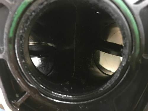

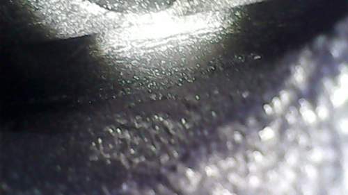

Also ich hab feststellen müssen dass auch meine Luftverteil-klappe vor der Ansaugbrücke defekt ist.
Wie schon bei anderen auch waren die Zahnräder verschlissen und die Klappe hat mit Sicherheit nicht mehr das gemacht was das Steuergerät wollte.
Fehlermeldung gab es keine dazu.
Ich würde also dringend allen 2.0d Fahrern dazu raten das Teil auszubauen und auf funktion zu testen.
Beide Klappen müssen per Federzug in eine Stellung gezogen werden (eine auf die andere zu).
Bei mir war eine völlig unkontrolliert und lose. Nachdem es aber offenbar ein Konstruktionsmangel ist müsste es mehr oder weniger alle treffen. Meine waren bei 120tkm bereits defekt.
Im Anhang:
Foto1 - um dieses Teil geht es!
Foto2 - Innenleben mit verschlissenen Zahnrädern

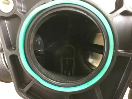

So, kleine Rückmeldung und nochmal vielen Dank an Rainer aka ovl !
Hatte das Teil schon vor ein paar Wochen bemerkt, es war äusserlich ziemlich verölt / versifft. Nach Deinem Tip hab ich nochmal draufgeschaut und beschlossen nicht erst auszubauen und zu prüfen, sondern hab mir gleich eins bei ebay für 99,90 incl Versand bestellt.
In letzter Zeit ist mein V50 öfter mal zögerlich angesprungen und die niedertourige Gasannahme / der Durchzug und die Leistung schien mir etwas nachzulassen (alles eher moderat wargenommen, hatte es halt aufs Alter & und zuviel Kurzstrecken geschoben). V50 von 2005/6 2.0d mit knapp 150tkm auf der Uhr.
Heute hab ich das Teil dann endlich ausgetauscht und siehe da die Klappe die eigentlich per Feder zugezogen sein sollte liess sich völlig frei bewegen... ob der Unterdruck sie im Betrieb geöffnet hätte wollte ich bei dem Öldreck echt nicht testen. Die andere Seite hat noch funktioniert. M.E. Ist das die Seite die die Luft direkt vom Turbo unter Umgehung des Ladeluftkühlers kriegt... dh es ist dann auch bei warmem Motor höchstens ein Teil der Luft durch den Ladeluftkühler geflossen, denn diese Klappe hat sich nicht mehr selber geschlossen.
Bei der kurzen Probefhrt danach hatte ich zumindest das Gefühl das er besser Gas annimmt und wieder mehr Durchzug hat.
Aus und Wiedereinbau lassen sich in 20 min problemlos schaffen, ich hab noch etwas Zeit damit verbracht die Schrauben, Schellen, Sensoren, Luftschläuche, den Ansaugtrakt und die Umgebung im Motorraum ein bisschen zu putzen...
Ich muss sagen der Ansaugtrakt sieht ja echt ganz schön siffig aus, eher wie eine Motorentlüftung o.ä. Wo sich Dreck mit Ölnebel mischt... wirklich heftig.
Hier noch ein paar Bilder,
Und Nochmals Danke für Deinen Tip
Gruss Jo
Defekte Klappe nach Ausbau
Neue Klappe vor Einbau
Blick in den Ansaugtrakt 1

Also bei dem neuen Teil stehen die Klappen so wie sie bei warmem Motor normlerweise sein sollten. Die eine Klappe (direkte Luft vom Turbo) ist zu die andere (luft vom Ladeluftkühler) ist offen. die Klappen werden per Feder fest in dieser Position halten, lassen sich aber mit dem Finger in die ndere Position drücken.
Bei der defekten Klappe war es bei mir so das sie sich sehr leicht bewegen lässt, frei beweglich ist und in jeder Position stehen bleibt wen ich sie loslasse. Als ich das Teil ausgebaut hatte waren beide Klappen weit offen.
