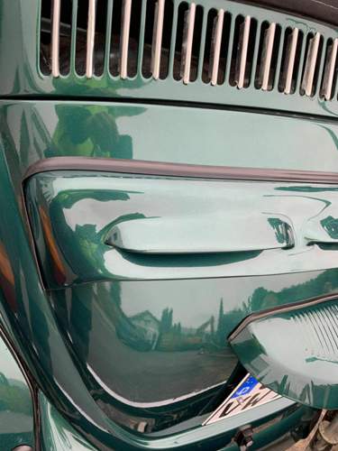

hi.
ihr wisst ja alle das es diese Hutzen gibt für die Motorhaube. die soll ja nicht so geeignet sein (wegen Überhitzung und so).
da aber mein käfer ab april bis oktober durchweg draussen steht, würde ich gerne regenschutztechnisch was dran machen.
vielleicht hat jemand von euch sich schon mal gedanken gemacht, so eine art "schiebemechanismus" . das wenn man den käfer parkt, hinten an der Motorhaube(im innenbereich) wie so ein schiebeblech montiert, das die schlitze verschlossen sind.und bevor man losfährt , könnte man das"blech" zur seite schieben, damit die schlitze wieder offen sind. vielleicht hat ja noch jemand eine andere idee.oder man lässt es einfach wie es ist.

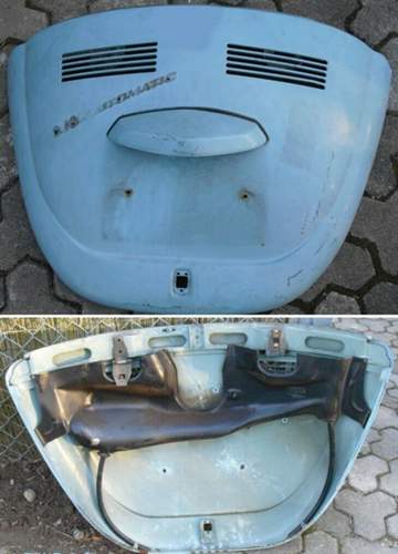

bei den cabrios gab es in gewissen baujahren sowas ähnliches.
eine art regenfangblech innen bei den schlitzen in der motorhaube
mit ablaufrohren nach unten an der haubenkante entlang.
ok? wusste ich garnicht.
Gab es bei der alten Schlitzhaube mit den zwei Schlitzgruppen. M.W. aber nicht nur bei den Cabrios. Wurde ab Mj. 72 durch die Plastikabdeckung an der Lima ersetzt.
Ja, die Haube gab und gibt es noch. Du kannst aber auch solche Schnittchen dran machen, wie bei uns😉
Automatkhaube-mit-wasserablauf
Cremeschnittchen-anleitung
@GLI schrieb am 24. Februar 2018 um 08:43:42 Uhr:
Und das aus gutem Grund.
Diese Entwässerung ist zwar echt nicht übel bei Feuchtigkeit, drosselt aber die Kühlluftzufuhr. Bei der Haube mit dem Zweierpack Rippen wird der Einlauf fast völlig abgedeckt, diese Einläufe werden fast wirkungslos.
Sollten wir aber von einem 1200er 34PS Motor reden: trotzdem machen! Der kommt damit klar, Mexikaner hatten ja sogar eine geschlossene Klappe ohne jede Kühlöffnung. Ihr Kühlbedarf ist ausreichend berücksichtigt.
Reden wir aber von einem 50PS oder Sportmotor, würde ich diese Wasserführung tunlichst lassen. Das wird heiss... der braucht jede Öffnung.
Zum "Motorkiller" aussendrauf: der ist deswegen so verschrien, weil alle Käfertreter Fahrer sowas gerne drauf hatten. Sooooo schlimm isser nicht. Ich hatte ihn zeitweilig auch am 1600i drauf und der darf ja wahrlich richtig Gassi. Und er ist nicht krepiert... aber etwas wärmer wird's schon.

Ich würde es da eher einfach lassen. So wirklich viel Dreck kommt da nicht rein und feuchtigkeitstechnisch muss man ja bei der Elektrik vom 1600i keine Bedenken haben, da alle Verbinder wasserdicht sind.
Wasserdicht? Schön wäre es. Nein, sind sie nicht. Die Stecker sind zwar so konstruiert, der Verteiler ist es leider nicht.
Gerade am Hallgeber bildet sich ein grüner Drecksumpf aus Grünspan. Aber genau am wichtigsten Punkt der Elektrik überhaubt. Der Stecker selber ist dicht, es sickert über den Verteiler selbst ein... der hat unten Lenzbohrungen und sammelt durchaus gerne mal etwas Feuchtigkeit rein. Dadurch korrodieren gerne die drei Kontaktplättchen des Gebers.
Es lohnt auch beim 1600i, sein Schätzchen trocken zu halten. Die Überlegungen sind nicht völlig verkehrt...

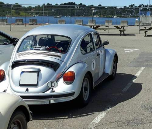

Ich bin ja auch noch am Überlegen, ob die Hutze bei meinem Big wieder drauf kommt. Wäre ja "original", der Käfer ist in allen Details genau das Modell, was meine Eltern in den 70ern hatten. Ätt Wissende: Bringt es was, unterm Kennzeichen Luftschlitze einzuschweißen und das Schild dann ca. 1-2cm auf Abstand zu setzen? Oder saugt das Gebläse so weit unten keine Luft an?
Jo,ich hab das etwa 1,3cm abstehen.
Dafür aber oben keine Schlitze in der Haube.
Wo die Luft rein kommt ist doch egal.
Aber schweißen muß man da nicht.
Das Kennzeichen an allen 4 Ecken befestigen mit Abstandshaltern und dahinter dann ein grosses Loch schneiden das etwas kleiner ist als das Kennzeichen.
Irgendwo hier hatte ich davon schonmal Bilder eingestellt . Die Frage kam ja schon mehr als einmal.
