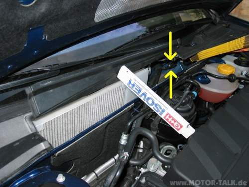

Mal 'ne andere Frage: woran erkenne ich, ob ich einen LGS überhaupt habe????
Wenn Du es haben solltest, ist das im BC zu sehen......hier gibt es die Funktion "Luftgütesensor ein / aus"
Daniel
Ah! Danke Dir!
Werd ich gleich heute Nachmittag mal nachsehen.
Quelle : http://chri5tu5.de/viewtopic.php?f=12&t=1740&start=15
Bild: http://www.motor-talk.de/.../2006-10-01_luftguetesensor.jpg
NEIN! ... wie ich bereits sagte ... diese Option ist nur eine Einstellung in der ECC ...
die hatte ich auch obwohl der Sensor nicht verbaut war ;)
Noch´n Bild mit etwas mehr Umgebung:
2006-10-01-18-39-img-0307-luftguetesensor
joh ... optisch hab ich den auch drin ..... aber von dessen Funktion merke ich nichts .
Wenn er Abgase ansaugt, dann tut er das dauerhaft ... der Sensor scheint davon nichts zu merken .....
