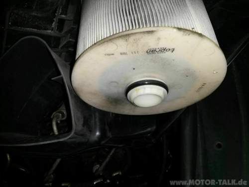

Luftfilterdichtung wo kommt der O-Ring hin ?

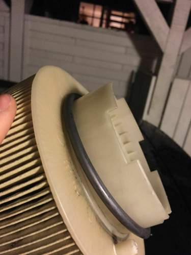

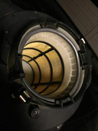

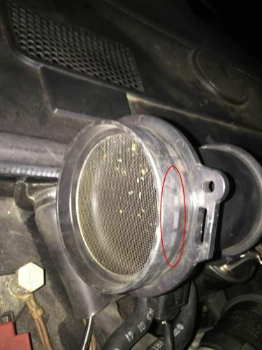

Hallo habe gerade im Video gesehene, dass vor dem lmm eine Dichtung kommt, ist dad korrekt? Bei dem davor war die Grosse Dichtung im Luftfilterkasten.
Anbei zwei Bilder, da muss doch ne Dichtung rein?
26 Antworten
Die Dichtung ist aber zu gross die beim filter dabei war...passt nur von innen in Kasten

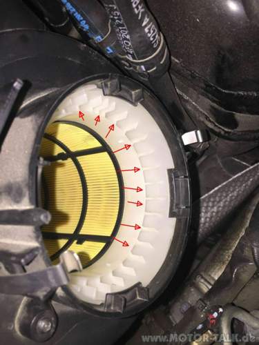

ein großer O Ring kommt in Bild 1 eingesetzt !
Ich markiere Dir das gleich mal...
Edit.
Siehe Bild.... dort wird der große O Ring eingelegt... mit Öl ganz leicht angefeuchtet und das auf Bild 2 vorsichtig eingesetzt !

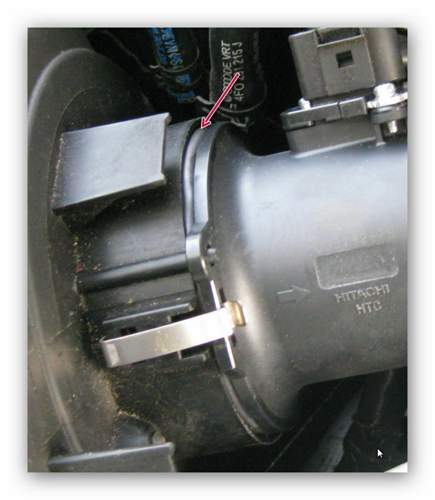

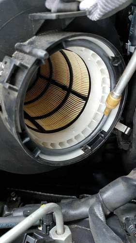

hab ein Bild vom meinem ehemaligen 2007er gefunden wo man den O-Ring sehen kann (roter Pfeil) ....
@Atomickeins schrieb am 20. Oktober 2014 um 22:17:41 Uhr:
Dein Ring ist falsch eingesetzt !!
Er muss innen eingelegt werden...nicht über das schwarze Plastikteil geschoben werden :(
Menno Micha.... dachte das weißt Du !?

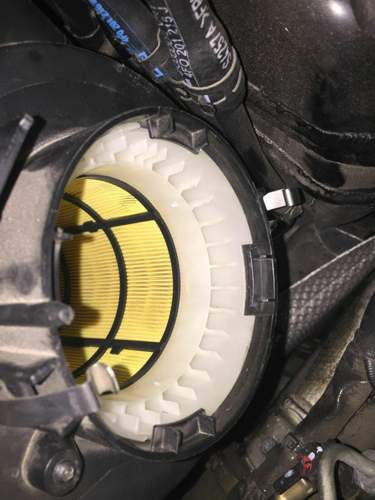

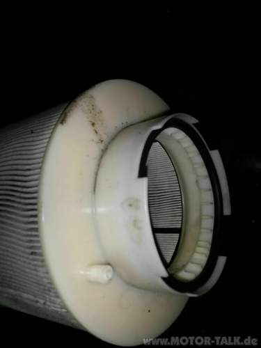

Also nur da und nicht an dem inneren Teil siehe Foto,?
Foto
Der O Ring ist aber zu gross:(

Also dieser Ring passt dann wohl nicht in Deine Filter.... eventuell den falschen gekauft bzw falschen mitgeliefert worden ? Orginal bei Audi oder Teilehandel bestellt ?
Mann Filter... Also der O Ring sitzt auch falsch wie im Foto bei mir? Da muss keiner hin?

So sieht's nun aus, Ring war nur leicht gedehnt.
Also wie im Bild zuvor braucht da kein Ding zu sitzen?
Ich baue meinen morgen früh mal aus und mach ein Foto davon.... jetzt ist schon dunkel ! ;)
Auf Deinem Bild kann man sehen wo er auf dem Gegenstück sitzt !
Wo ist eigentlich der alte Ring geblieben ? den kannst DU wieder verwenden !?
Also, der war wohl schon vorher falsch montiert, der sass wie in Bild 1, dadurch war der Ring ausgeleiert.
Nun hatte ich mein neue ausgebaut, und der Ring war noch nicht so ausgeleiert und passt nun wie in Bild 2.
Ich denke so ist's richtig? Das bei Bild 1 wohl kein o Ring hinkommt...
Bild 1 ist doch die Unterseite....? ich meine da sitzt auch einer
Bild 2 ist auf jeden Fall richtig !

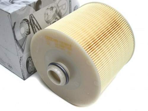

Hmm aber war mit einer beim Lieferumfang dabei... Was tun, muss morgen fahren...
Ups, jetzt wo Du es sagst..........:cool:
