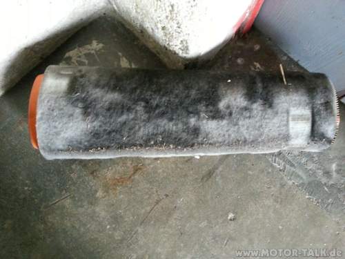

So habe meinen luftfilter heute gewechselt, war eigentlich ganz easy, also einfacher wie ich mir das vorgestellt habe, hat ca. 1std gedauert.. vielen dank an für die anleitungen und euere hilfe.
übrigens. der originale Luftfilter war der hersteller Mann, und der originale den ich gekauft habe ist auch Mann Hersteller...
hier noch ein Bild von meinem alten luftfilter. ca. 107tkm gelaufen
20130527-152924-1
