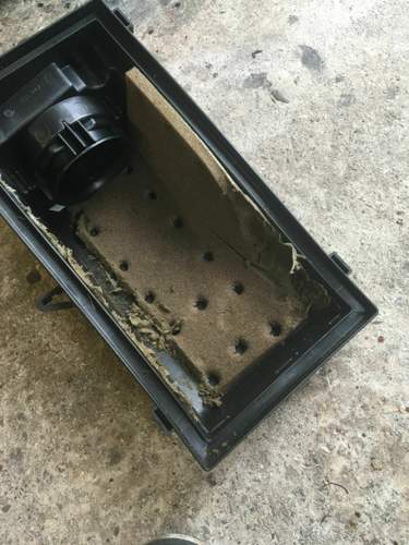

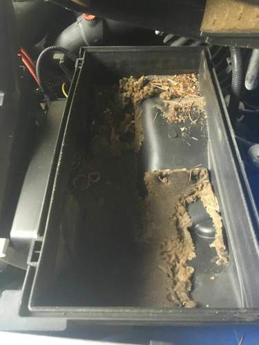

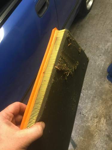

Ich habe seid ein paar Tagen einen v40 Turbo , jetzt wollte ich eine große Inspektion machen und habe mit Verwunderung diesen Luftfilter gesehen . Was zum Geier is das ? Was soll sowas und das original? Also mal abgesehen von dem dreck im Kasten , es liegt doch auf der Hand das dieses Zeug sich löst und warum is der Luftfilter mit so einer matte dicht ?
13 Antworten
Moin,
das sieht so aus , als wenn jemand " Geräuschdämmung" betrieben hat , original ist das nicht .
reis den Schaumstoff raus und mach nen neuen Filter rein .

Ich habe als erstes alles raus gerissen und sauber gemacht und ausgesaugt . Der Rest vom Wagen is jetzt auch eine Großbaustelle, kotflügel beide durch , schweller Spitzen vorne durch , hinten ok , Kühlwasser eine Mischung aus rot / braun , Kerzen alt , bremsflüssigkeit schon dunkel , usw usw . Ich wollte so eine Karre eigentlich nie haben wegen der der ganzen Karosserie Mängel die bei den Modellen auftreten . Ich weiß woran es liegt , nur ist es jetzt zu spät denn jetzt ist er am gammeln .
Die Schaumstoffmatte war sereinmässig als Schallschutz verbaut, auch die am Luftfiltereinsatz ist sereinmässig je nach Luftfiltereinsatz.
Ich mache die üblicherweise komplett raus., weil die Schaumstoffteile nur noch Brösel sind nach mindestens 17 Jahren.

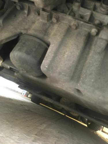

Die v40 / s40 sind wirklich Gurken im Gegensatz zu den P80 Modellen. Der Wagen is ein T4 bj 99 mit 150tkm , letzter Eintrag im Serviceheft bei 48 tkm . Den Wagen habe ich nur weil fast geschenkt war , Geld würde ich nicht groß ausgeben für die Modellreihen. Es tut mir leid , ich möchte auch nicht das es hier irgendwie falsch rüber kommt oder jemand sich angegriffen fühlt , jeder schwört eben auf ein bestimmtes Modell oder Fabrikat oder was auch immer und ich , nur für mich !!! Finde eben das die Qualität nicht das gelbe vom Ei ist . Ich habe ihn neunmal und jetzt wird er auch wieder schön gemacht , optisch wie auch technisch. Ich habe jetzt die schweller Instandbesetzt , Kühlwasser gespült weil es nur noch Brühe war , Kerzen kommen logischerweise neu ( Volvo original) , Luftfilter, bremsen vorne / hinten , servo is schon gespült und neus ATF drauf , bremsflüssigkeit is auch neu. Irgendwo am Auspuff is er leicht undicht , bei mein Glück wahrscheinlich richtig Kat - Hosenrohr oder Krümmer , brems und spritleitungen sehen erstaunlich gut aus auch über dem Tank , Hinterachse auch , also nichts ausgeschlagen. Was ich noch machen möchte ist der wechsel der ölfalle und sämtlicher Unterdruckschläuche denn die sehen auch ziemlich porös aus . Gibt es irgendwelche Tipps bezüglich des wechsel der ölfalle ? . Ich entschuldige mich jetzt schon einmal für die oben genannte Kritik an diesem Modell und hoffe der Text war nicht zu lang .

Zur Ölfalle und ölwanne hat ich dir ja in dem anderen Thread geschrieben, Nockenwellenrad hast du ja dann nicht.

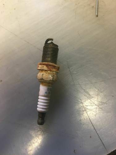

Ja stimmt , ich hatte da schon einmal nachgefragt bezüglich der ölfalle . Ich wechsel die einfach ohne zu prüfen ob sie dicht ist oder nicht , denn wenn Zündkerzen, Luftfilter usw schon so aussehen dann ist mit Sicherheit niemand bei gegangen und hat die ölfalle gewechselt. Turbo Rücklauf mache ich auch gleich mit da ölt er denke ich auch . Anbei ein Bild der Kerzen . Der Motor sieht verhältnismäßig sauber und halbwegs trocken aus .
Ja, Ölrücklaufdichtung am Block ist eine Schwachstelle, ist manchmal frickelig die Leitung oben am Turbo abzubekommen. Auf jeden Fall dichtung austauschen, irgendwelces geschmiere hilft nicht.

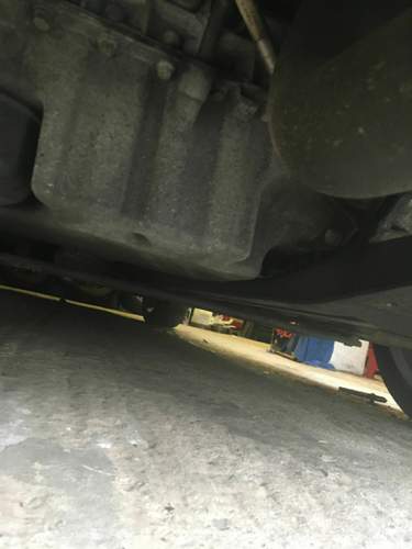

Moin,
bei der Ölfalle ist das Problem , das die Bohrung im Block zur Ölwanne auch verkoken kann , auf Durchgang prüfen .
Ja genau , deswegen hatte ich ja schon gefragt bezüglich der Abbau der Wanne ob das einfach so geht . Also sprich Schrauben ab , wann einfach abnehmen alles prüfen gegebenenfalls reinigen und gucken ob der Durchgang frei ist und mit neues flüssig Dichtung wieder unterbauen . Bei vielen Modellen muss ja sonst noch was ab weil die Wanne nicht so einfach ab geht weil immer irgendwas im Wege ist
