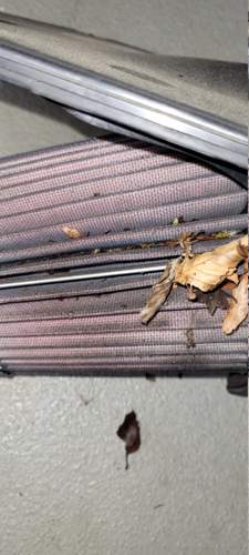

Mir geht nicht um was bringen, ich fahre mit diese Art Filter seit über 40 Jahre mit verschiedene Auto Marken und auch Motorrad.
Es geht mir nicht ums lärm oder Leistung, ich selbst und meine Freunden kreiß haben gute Erfahrungen damit gemacht.
Mich persönlich interessiert nicht was andere schreiben oder ob sie damit Probleme haben ich mache meiner Meinung immer selbst.
Der Filter wird alle 2 Jahre erneuert und nicht gereinigt dass ist mir zu lästig.
Und so schaut nach 2 Jahre aus

Hauptsache mal den überteuerten Schrott, der nachweislich nichts bringt, alle zwei Jahre wegwerfen! :D:D:D
Da kann man besser ein OEM Teil zweimal im Jahr wechseln und hat immer noch gespart.

Genau Tuning der achtziger Jahre. Diese Filter haben wirklich nur Nachteile. Der höhere Verschleiß der Zylinderlaufbahnen wurde noch gar nicht genannt. Interessant sich über all das hinwegzusetzen.

Nur weil euch allen in der Zeit eures Autobesitzes kein kapitaler Motorschaden passiert ist, würde ich nicht gleich von guten Erfahrungen sprechen wollen sondern einfach nur keine Schlechten gemacht. Interessant wären tatsächlich Fakten wie, ich habe meinen Motor mit 400TKM Laufleistung zerlegt und alle gemessenen Verschleißstellen kommen dem eines nur 150TKM Motors gleich.

Nur nen Sportluftfilter oder Pilz einzubauen bringt außer Sound gar nichts, dann lieber 1x Jahr neuen Papierfilter rein.
Da die Filterwirkung solcher Sportluftfilter meistens geringer ist, als bei OEM, kommt natürlich mehr Dreck und Sand in den Motor. Luftmassenmesser verrecken durch das Öl welches auf den Filtermatten aufgesprüht wird, auch gerne mal.
