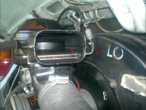

Im Bild 1 sieht man so einen Kasten. Andere Kästen Bild 2 saugen immer Warmluft und schließen bei Bedarf die Zusätzliche Kaltluftzufuhr.
es gibt welche mit Thermoelementen; Thermoelement mit zusätzlichem Unterdruck und nur unterdruckgesteuerte
das hab ich soweit beim googeln rausgefunden...
Ich kann nur sagen, dass es die Klappensteuerung, wie ich sie oban beschrieben habe auf jeden Fall (auch) gegeben hat.

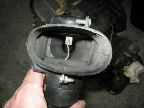

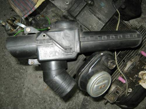

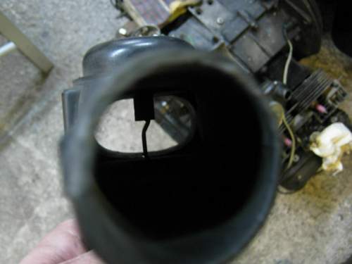

Hier nun die Bilder.Wie schon gesagt ,der Ansaugrüssel ist immer auf kalt wenn nix an Unterdruck angeschlossen ist.
Motorschutz vor Überhitzung.
Allerdings muß ich zugeben das eine meiner ersten Tuningmaßnahmen war den ganzen Rüssel abzuschrauben.Eben so wie er da liegt.Denn warum soll ich meinem 34er Gaser mehr Ansaugluftwiederstand geben als er haben muß 😉
Vari
