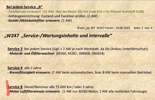

habe jetzt mal die Service-Codes ausgelesen.
B200 Motor M282 / 35Tkm Service B5:
02
03
04
08
12
08 = Luftfilter - nach 75Tkm oder 3 Jahre - stimmt also 😉

Alle 75.000 km oder 3 Jahre
