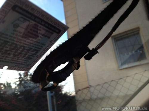

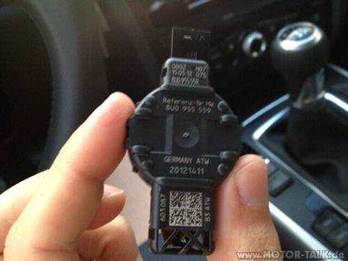

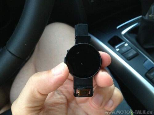

Wo und wie ist denn beim Vor-FL der Feuchtesensor untergebracht?
Anbei 1-2 Bilder vom Feuchtesensor in meinem FL + die Spiegelaufnahme, wo der Feuchtesensor drin steckt.
Ich kann mir nur vorstellen, dass der Regensensor in dem gleichen Gehäuse wie der Feuchtesensor mit drinsteckt. Vorne ist bei meinem Feuchtesensor keine so optische Oberfläche, sondern nur schwarzes Plastik, kann man am Bild auch einigermaßen sehen.

VorFL = unten im spiegelfuss
genau so ist es -. die form ist fast gleich- bis auf den unteren ansatz - oben hast du dann den RLS; der mit dem Geldpad an die Scheibe gedrückt wird
Danke Scotty. Das erklärt auch warum die Sensoren beim FL und Vor-FL eine andere Nummer haben.
Na dann, werde ich mir den passenden 8U0...-Licht/Regen/Feuchtesensor besorgen und später berichten.

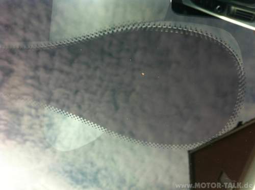

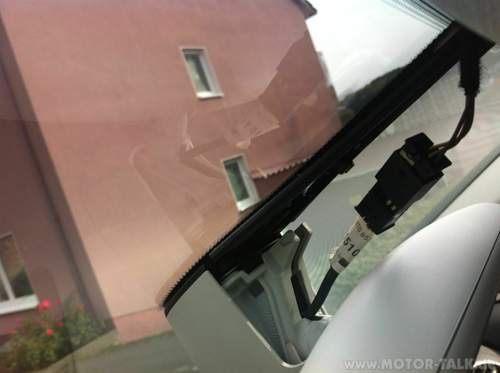

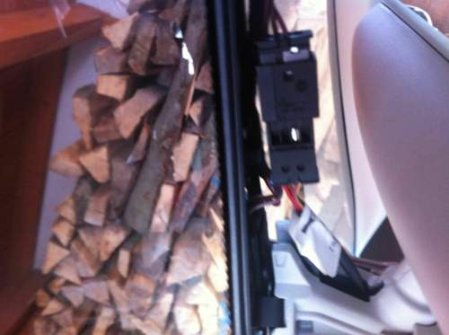

Hey Leute,
ich habe mit Spannung dieses Thema hier gelesen *g*. Habe jetzt allerdings noch eine Frage ob ich das alles so richtig verstehe!
Ich habe einen A4 B8 Baujahr 2009 (Modeljahr 2010) also einen Vor-FL (oder? :P)
Ich möchte logischerweise den LRS nachrüsten, sonst wäre ich nicht auf den Thread gestoßen. Zur Verdeutlichung habe ich zwei Bilder angefügt. Ich habe wohl schon den richtigen Innenspiegel und die Befestigung für den LRS.
Ich besorge mir den Lichtschalter mit Auto-Funktion (http://www.kufatec.de/.../...tschalter-Regensensor-Lichtassistenz-Audi) und den neuen Feuchte-Regen-Licht-Sensor mit der Teilenummer 8U0955559B (wo bekomm ich den am besten her?).
Ich baue den Lichtschalter ein, baue den alten Feuchtesensor aus, baue den neuen Feuchte-Regen-Licht-Sensor ein, stecke das Kabel vom alten Feuchtesensor in den neuen und muss das ganze noch codieren lassen. Jetzt die Preisfrage: Funktioniert das so? =) (Neuer Feuchte-Regen-Licht-Sensor vom FL auf einen VFL?)

wieviele Adern hat denn der FRLS-vom Facelift? Hat dieser auch nur 3 wie der vom Vorfacelift (RLS) ohne Feuchtesensor, wird das höchstwahrscheinlich nicht funktionieren, da dann sicherlich andere Daten über den LIN-Nus zum Bordnetzsteuergerät geschickt werden...
Bei meinem Facelift sind (so weit ich mich erinnere) nur 3 Kabel für den FRLS.
Inzwischen sind FRLS und Auto-Lichtschalter verbaut. Für die Codierung hatte ich noch keine Zeit. Wird aber demnächst gemacht, wenn auch die beheizbaren Spiegelgläser reinkommen. Der Regensensor funktioniert aber auch schon ohne Codierung.
@Zomikron:
Du hats einen Vor-FL. Warum willst Du dann den FRLS kaufen? Zumal der Regensensor für den Vor-FL einfacher zu bekommen ist. Auf Ebay gebraucht um die 45€.
Ich würde es machen wie hier in anderen Beiträgen für den Vor-FL schon mehrfach beschrieben: LRS kaufen, Auto-Lichtschalter, Verkabelung, Codierung. Passende Windschutzscheibe und Halterung ist wohl schon vorhanden? Oder sind die ersten 2 Bilder nicht von deinem Auto?
Der Feuchtesensor ist im Vor FL bei einfacher Klima gar nicht vorhanden so weit ich weiß. Und wenn, dann aber extra im Spiegel untergebracht.
Danke euch beiden für die Antworten, ihr habt Recht den Sensor vom FL zu benutzen verursacht wohl mehr Probleme als alles andere. Werde mich an den anderen Threads orientieren, falls noch Fragen offen sind werde ich einen neuen eröffnen. Der Gedanke war halt der für mich ganz verlockend war kein Kabel ziehen zu müssen wenn ich einen 3 in 1 Sensor benutze, aber seis drum.
