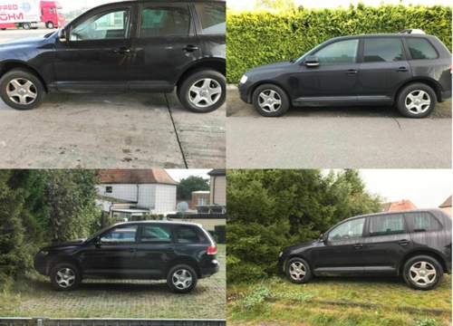

Meiner verliert vorne links Luft über nacht (siehe Bild) da bekommt er vom Händler noch ein neues Restluftventil spendiert, aber ich finde er verliert auch hinten Luft (siehe Bild) ist das "normal" oder sollte man da auch gleich noch tauschen?!
Kleinvergleich2

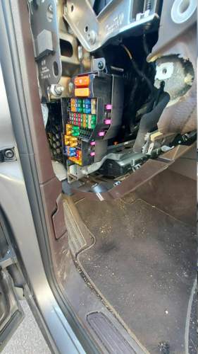

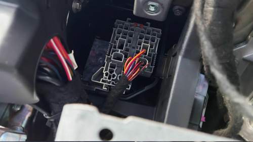

Das gleiche Problem mit Fahrwerkstörung hatte ich auch, nachdem 5x die 40A Sicherung nac ca 1 Sekunde durch war, war due Gedanke (und Hoffnung) dass "nur" das Relais kaputt ist und nicht die Pumpe, was sich nachhinein auch als richtig rausgestellt hat.
Nur das wechsen vom Relais ist ne Arbeit von ca. 1 Stunde, dabei flucht man den Herrgott mehrmals vom Himmel runter aber es hat geklappt, die Sicherung brennt nicht mehr durch und der Dicke fährt sich wieder wie gewohnt. (Hurraaa) :-)
Das Relais sitzt übrigens ganz hinten, über den Bremspedal, Sicherungsblock muss man abschrauben und man braucht sehr schlanke hände, ich habe eher 2 Schaufel und Wurstfinger, es ging zwar Mühsam aber es ging, man muss nur gute Nerven haben ;-)
