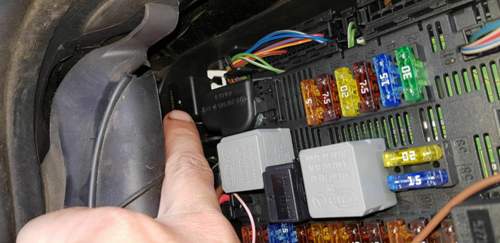

Klar. SAM Fahrer. Ganz hinten. Bilder gibts 1000e in Google. Mit und ohne buntem Rahmen um das Relais drum herum. Hättest aber selbst draufkommen können.
Die Bilder kenne ich natürlich auch. Trotzdem bin ich verunsichert.

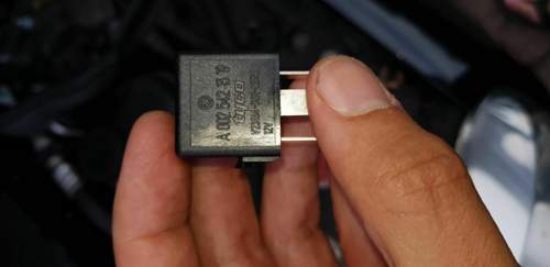

Im Internet und hier im Forum ist immer die Rede von dem Relais, auf das ich mit dem Finger zeige (also das AirMatic Relais).
Baue ich es aus, kommt die OE Nummer auf dem zweiten Photo zum Vorschein (A0025421319).

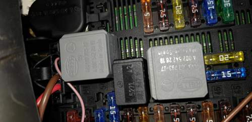

Wabco gibt aber vor, das Relais mit der OE Nr. 0025427619 bzw. 0025427219 zu tauschen.
Diese OE Nr. finde ich im SAM auf zwei anderen Plätzen (die grauen Relais auf dem dritten Photo).

In meinem Blog steht welche Teilenummer die richtige und vor allem aktuelle ist. Eine OE Nummer ist uninteressant. Kauf das Relais mit der MB Nummer wenn du sicher sein willst das das Relais das richtige ist. Dein Finger ist direkt auf dem alten 4-Pol AIRmatic Relais das keine Schutzdiode hat und definitiv gegen das neue grüne getauscht werden sollte. Bingo. 100 Punkte. Glückwunsch.

P.S.: Habe nun, nach weiterer Recherche herausgefunden, dass das Relais aus obigem Link (OE Nr. A0025427619), welches ich bestellt habe, zwar neuer ist, als das ursprünglich verbaute (Nr. A0025421319), aber nicht ganz so aktuell, wie das aus Mackhack's Blog (A0025422319). Eine Schutzdiode hat es aber auch und hätte entsprechend funktioniert.
