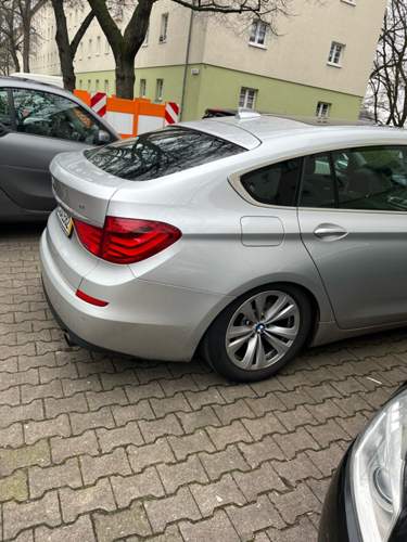

Bei mir sank es auch über Nacht auf beiden Seiten gleichmäßig ab, der Arsch war komplett unten…
Dachte es kann ja nicht sein das beide Luftbalgen defekt sind gkeichzeitig aber es lag tatsächlich daran das nur eine Seite rissig war und infolge dessen sanken beide Seiten ab.
Habe beide Seiten getauscht und der Wagen stand auch 4 Wochen ist kein Cm runtergegangen
Wollte schon Ventil etc. Aber fang bei den Luftbälgen an zu 95% liegt es daran, dein Kompressor wird es dir danken !

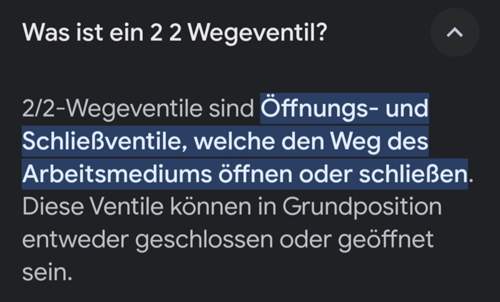

Und nochmal: Wenn die Steuerventile zu sind und nicht lecken....wie soll dann das Ablassventil dazu führen das was runter geht?
In dem sie wieder geöffnet werden wenn die Aufforderung dazu kommt.
Das sind 2/2 Wege Ventile, da gibt es nur auf oder zu.
