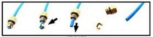

Pneumatik ist so simpel wie logisch... man muss nur Fragen, wenn man es nicht besser weiß...
Die DLops werden Stück für Stück auf Dichtheit geprüft.
Arnott auch... da sind dann auch frische Verbindungen dabei...
Siehe Bild..
VG kanne
Dicht? DICHT!

Ja es wurden auch die frischen Verbidungen verwendet. Jedoch waren Sie trotzdem undicht.
Und meinem Mechaniker(BMW Master Technician) vertrau ich blind.
Jedoch meinte er dass das ganz klar keine Qualitätsware ist, was die Abdichtung angeht. Funktional sagte er mir könne er nicht beuurteilen.
